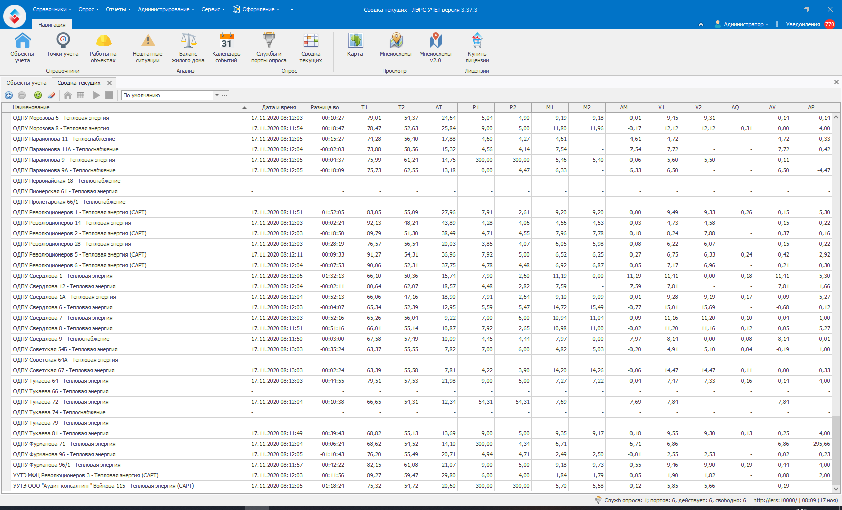

Журнал работы сервера. Время включения сводки текущих 17:09, время выключения - 17:28.
Я правильно понимаю, вы запускали сводку текущих по тем же точкам, по которым предоставляли ранее видео? К сожалению на представленном ранее видео не нашел открытой сводки текущих. Пожалуйста, сделайте скриншот сводки текущих, на котором видно все точки учета, присутствовавших в сводке при воспроизведении ситуации.
Скрин с машинки, на которой запущен опрос сводки. Видно, что два дома с номерами 66 и 74 последний раз опрашивались 4 часа назад.
На присланном вами скриншоте гораздо больше точек учета, чем в заявленном видео. Это затрудняет анализ данной ситуации. Более того я не уверен, что ~20 минут достаточно для опроса такого большого количества точек.
Ранее вы писали, что при опросе сводки из 6 точек учета задания запускались только по 4-м и прислали по этому поводу видео. Пожалуйста, воспроизведите именно эту ситуацию, приложите журналы работы Сервера с отладочной информацией, сделанные во время воспроизведения, сообщите время запуска и остановки сводки при воспроизведении, а также скриншот сводки текущих, где видно список данных 6 точек учета.

Судя по всему проблема с обновлением текущих данных в сводке текущих по этим точкам. Очень странно, что время во всех случаях ровно 4:00:00. Возможно некорректно обновляется только время.

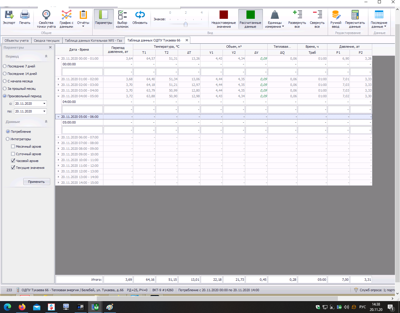

Попробуйте запустить сводку текущих, дождаться воспроизведения ситуации, после чего зайдите в таблицу с данными одной из проблемных точек и сравните последние считанные данные в таблице с данными из сводки. Уточните будут ли совпадать данные из таблицы с данными из сводки.
Скрины сводки текущих и последних данных, лог сервера https://yadi.sk/d/YGLmaGV2CBdWdA (время включения протоколирования отладочных сообщений 14:44, время выключения - 15:06):
На этот раз по рассматриваемой точке учета “ОДПУ Тукаева 66 - Тепловая энергия” в представленном журнале работы Сервера ЛЭРС УЧЕТ не зафиксировано ни одного запуска задания, что сходится с ранее присланным вами видео.
Пожалуйста, покажите скриншот таблицы с данными рассматриваемой точки учета, на котором отражены только текущие данные.
Также откройте список сеансов опроса опроса данной точки и выгрузите все сеансы с 18.11.2020 по 20.11.2020 включительно.
Кроме того найдите последний сеанс опроса данной точки до 20.11.2020 15:06 и приложите журнал опроса данного сеанса.
