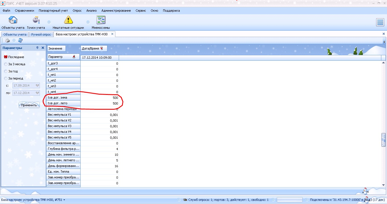

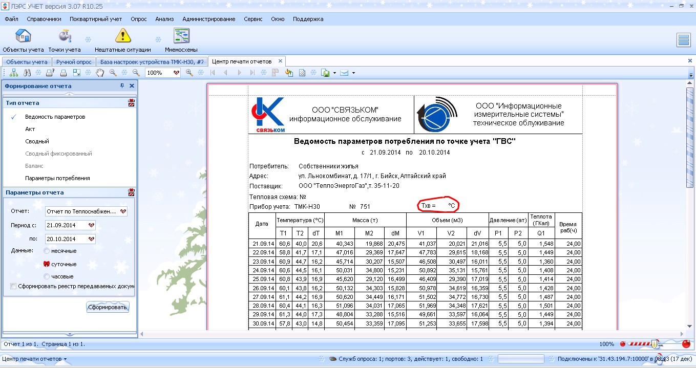

При формировании отчета , необходимо указывать температуру холодной воды, как настроено в приборе.
Необходимое поле я нашёл, попытался вывести отчёт - для прибора ТМК-Н20 и ТМК-Н30 он вывел мне пустое поле с температурой холодной воды. Посмотрел через ЛЭРС базу настроек прибора, ЛЭРС считывает два значения Tхв, каждое по 500. Разберитесь пожалуйста с корректностью считывания базы настроек прибора, чтобы была возможность выводить корректные данные в отчете. Скриншоты прилагаю. Заранее спасибо за ответ.
Прибор Тхв в виде signed short, то есть целое число от –32768 до 32767. Судя по возвращаемому значению, оно передаётся в сотях долях градуса. То есть, чтобы получить реальную Тхв нужно поделить это значение на 100. ЛЭРС УЧЁТ в данный момент этого не делает, значение возвращается в том виде, в котором оно хранится в базе данных прибора.
Мы добавим форматирование этого параметра в одном из следующих обновлений.

Спасибо, в базе настроек устройства значения отображаются корректно, но в сформированном отчете всё равно пустое место
В шапке отчетной формы отображается уставка для температуры холодной воды.
Она берется из системных параметров.
Это значение из списка параметров точки учета:
На скриншоте вы первом сообщении я указывал, что в шапке беру параметр не ColdWater, а параметр ColdWaterTemp
В обновлении 3.07 R10.28 (сборка 31045) от 23.12.2014 исправлена ошибка, когда в отчетах не отображалась Tхв из базы данных приборов ТМК-Н20, 30, 120 и 130.
Спасибо, всё работает.
