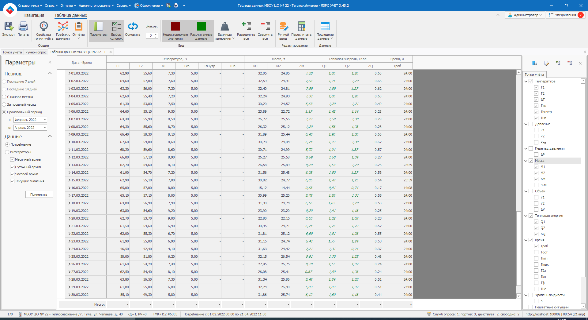

часть отчета в которой видны начальные и конечные показания
Данная информация никак не относится к заданному вопросу из моего предыдущего комментария. Пожалуйста, ответьте на мой вопрос:

Прикладываю скриншот
