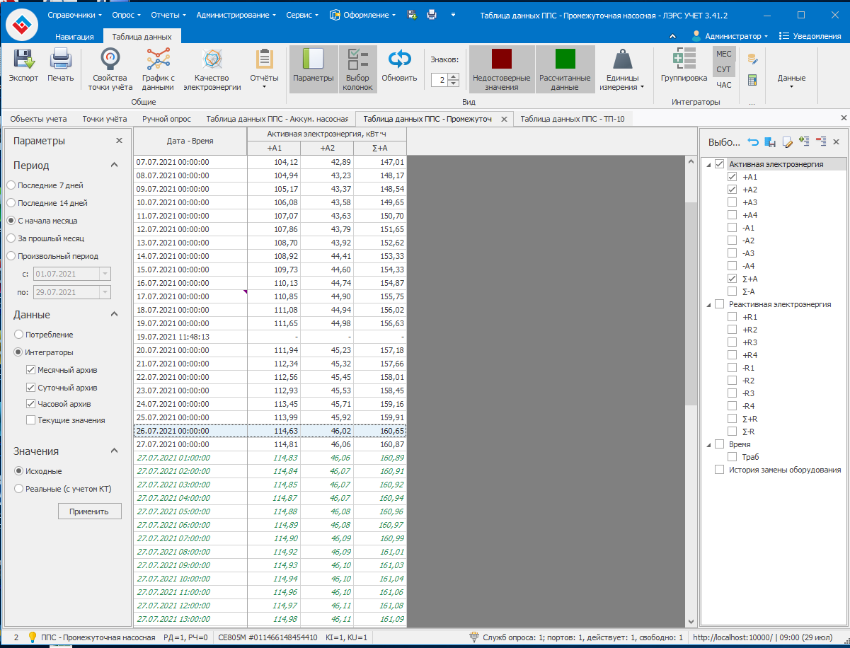

Еще у меня вопрос, обратил внимание что на одной точке учета появились часовые данные, на других нет, где-то что-то включил и сам не знаю, подскажите на других точках можно также включить?

Как видно из присланного скриншота, часовые данные у вас окрашены в зеленый цвет, что свойственно для рассчитанных данных. Значит в точке учета, о которой идет речь настроен расчет часовых данных. Пожалуйста, ознакомьтесь с соответствующим разделом документации Расчет и хранение.
