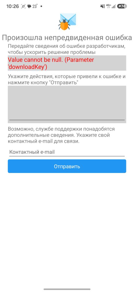

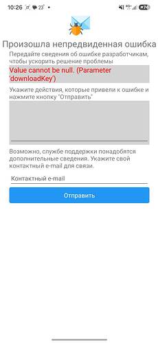

Добрый день! При попытке открыть любой файл в мобильном приложении на Android появляется сообщение об ошибке. Прилагаю скриншот ошибки и видео, демонстрирующее ее появление.
У нас данная ошибка не воспроизводится. Уточните, пожалуйста, у вас действительно установлено мобильное приложение версии 3.66.3? Как именно вы его устанавливали? Какая версия Сервера ЛЭСР УЧЕТ у вас установлена?
С гугл плэй оказалась версия 3.65.3. 3.66.3 можно скачать только с сайта в виде apk?
Пожалуйста, обновите приложение до версии 3.66, скачав его по данной ссылке и проверьте воспроизведение ситуации в ней.
После установки версии из предоставленной ссылки проблема решилась. Подскажите пожалуйста, когда версия приложения с исправлением данной ошибки будет доступна в google play?
