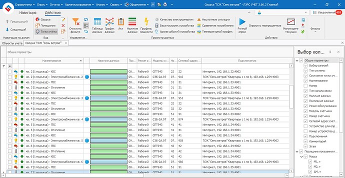

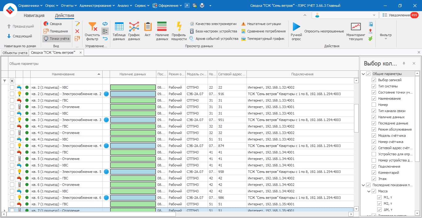

Служба ИНТЕРНЕТ опроса хочет чтобы каждый ВКТ7 имел свой уникальный порт. Как ее заставить чтобы она отдельно опрашивала по одному порту но ВКТ7 с разными сетевыми (RS- 485) адресами? Каждый раз менять в подключениях сетевой адрес прибора-поможет такой прием? Получается что нельзя создать создать несколько подключений с одинаковыми IP:порт но различающимися RS-485 адресами.
Здесь у нас несколько электросчётчиков объединены в 1 шину и подключены к 1 порту RS-485 контроллера ЛЭРС Ethernet 2.0. В списке оборудования созданы несколько одинаковых электросчётчиков с разными сетевыми адресами. Подключение “Интернет” у них у всех одно и то же (не надо создавать кучу подключений, просто вытаскиваете на каждую точку учёта одно и то же подключение, созданное в объекте учёта). Соответственно, у всех один и тот же IP:порт.
