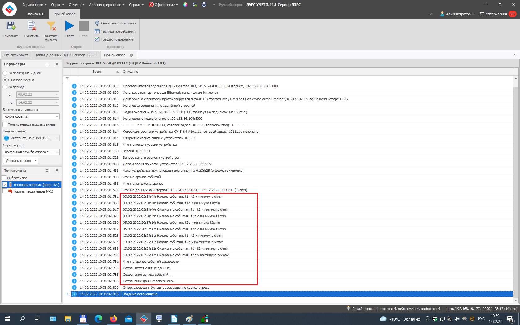

Здравствуйте. В ЛЭРС считывается архив событий с этих счётчиков в таком виде:
Но в таблице данных они не отображаются, только прочерки. В таблице интеграторов тоже прочерки. Нам необходимо видеть времена работы теплосчётчиков КМ-5-6И при нештатных ситуациях. Как это можно настроить и можно ли? В настройках привязки ячеек эти параметры отсутствуют.

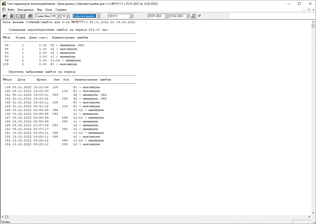

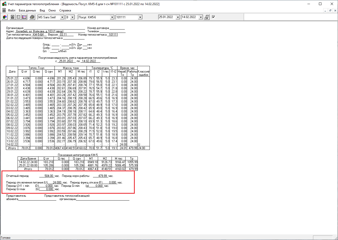

Скриншоты из заводской программы:
Как видно из считанной таблицы заводской программы в приборе не существует параметра времени действия НС.Отчет заводской программы судя по всему рассчитывает время действия НС по меткам времени начала и окончания события. Поэтому считать такое время невозможно, так как оно не хранится в приборе учета.
