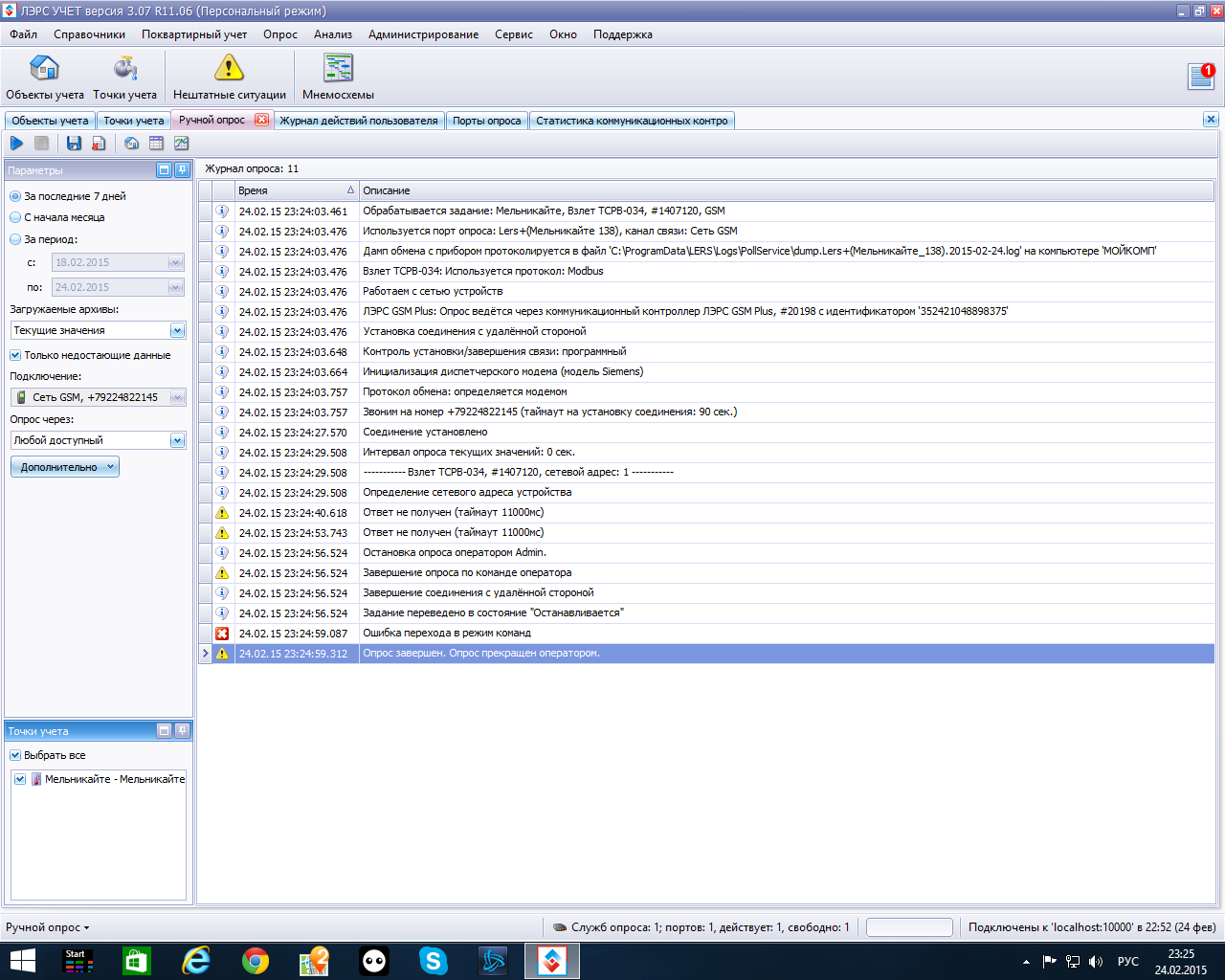

Спасибо. Высылаю вам снимок ошибки. Пока вопрос не разрешился :ne_ne_ne: . Буду ждать совета.
Приложенный вами скриншот не содержит упомянутой вами ошибки о несовпадении сетевого адреса.
Причины, по которым прибор может не ответить на запрос определения сетевого адреса:
- прибор подключен неправильно
- скорость порта прибора не совпадает со скоростью порта, настроенной в контроллере ЛЭРС GSM Plus
- к порту контроллера ЛЭРС GSM Plus подключено более одного прибора
Обратите внимание, что у всех счетчиков, подключенных к одному порту модема, должны быть настроены разные сетевые адреса.
