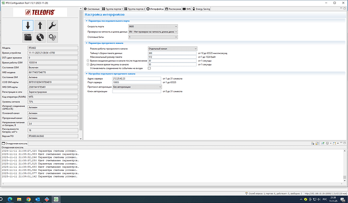

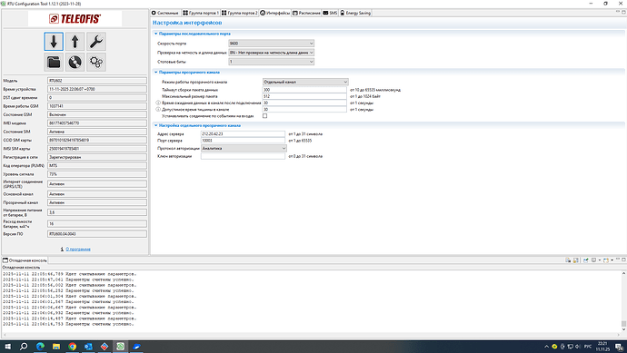

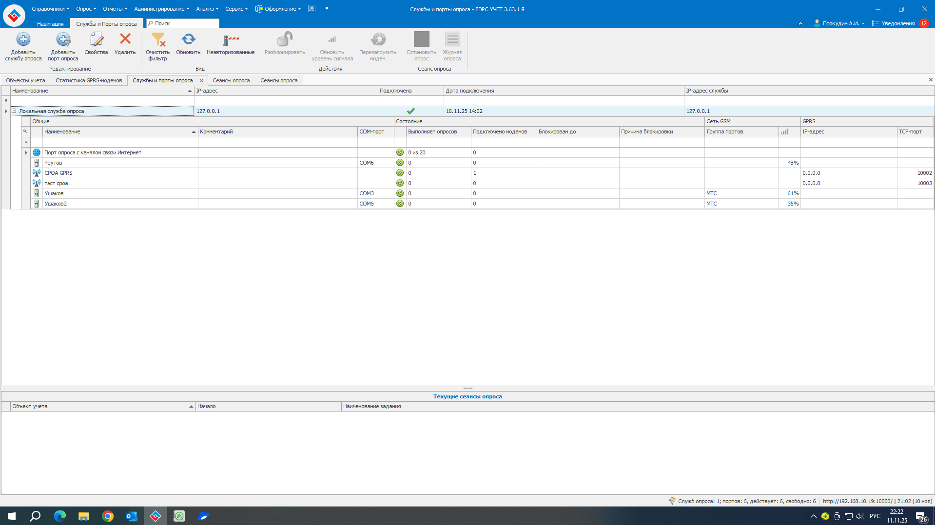

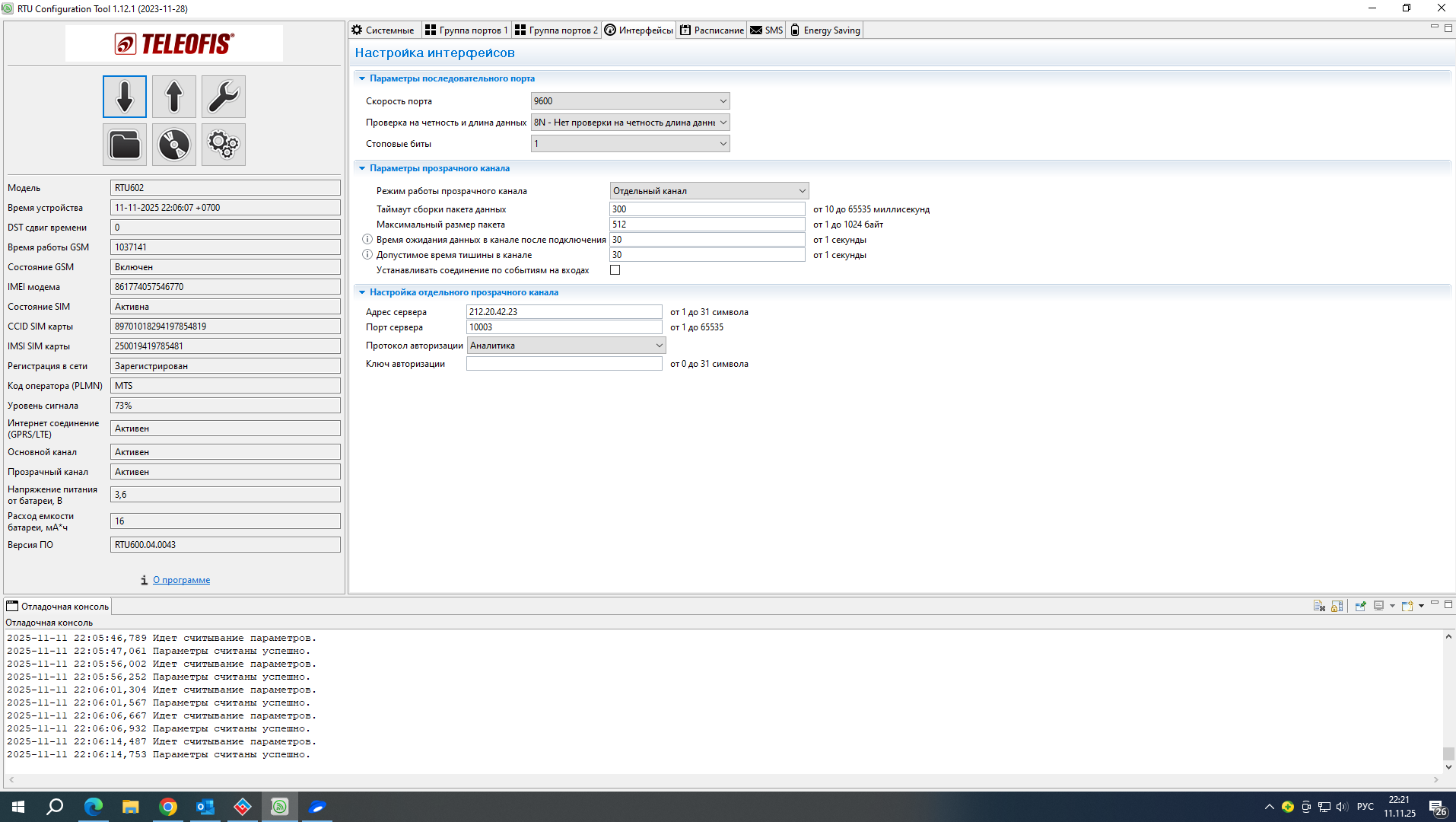

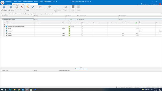

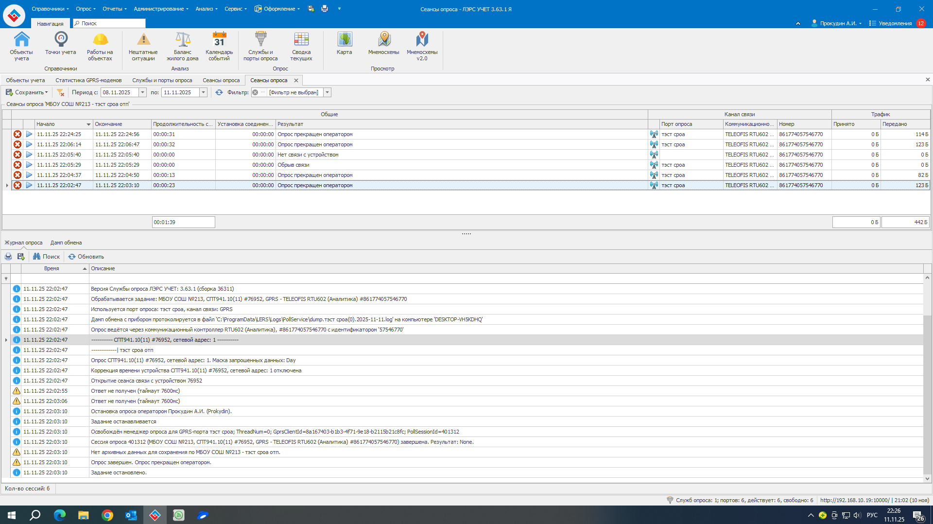

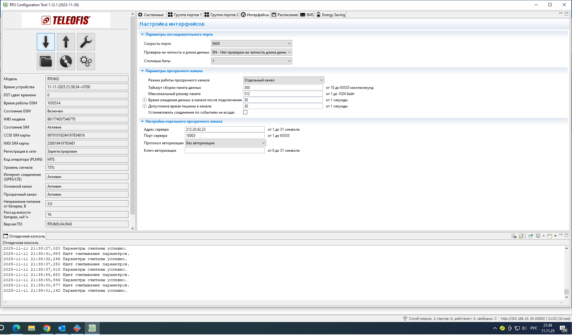

Добрый день! Необходимо настроить опрос данных с СПт941.10 по GPRS через rs232 Teleofis RTU602, сделал все настройки как в мануалах, а при опросе ответ не получен, пробовал отдельный канал без авторизации и протокол аналитика, в обоих случаях ответ не получен, на СПТ941 скорость порта 9600(пробовал 19200, безрезультатно). Подключение проводов согласно схеме из руководства по эксплуатации СПТ941.10. По CSD вычислитель опрашивается, на прямую к ПК тоже подключается. Teleofis RTU602 лэрс учет видит.
Подскажите пожалуйста что можно еще сделать что бы оно заработало?

после прочтения этой статьи и обратился к Вам за помощью, интересует 7 пункт этой статьи. В инструкции(Настройка опроса устройства через TELEOFIS RTU602 в ЛЭРС УЧЁТ для Режима работы прозрачного канала Отдельный прозрачный канал протокол авторизации Без авторизации) подключается ВКТ7 и все работает, интересует физическое подключение ВКТ7 к RTU602,так как при подключении ВКТ7 вместо СПТ941.10 при опросе ошибка такая же.

Режима работы прозрачного канала - Совмещенный прозрачный канал
Добрый день, такая схема подключения не заработала(
Добрый день, я уже все скорости какие только описаны в инструкции менял, не заработало(

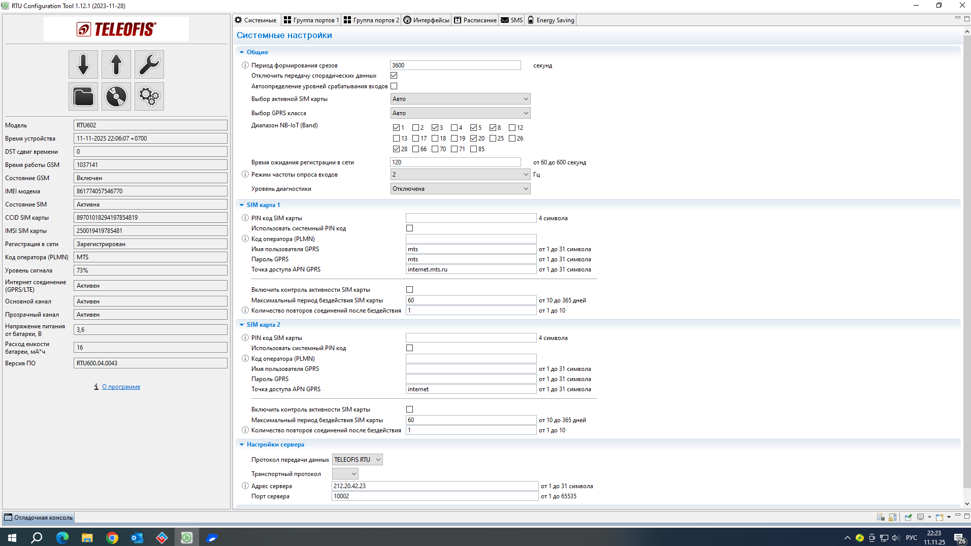

Настройка сервера –транспортный протокол— tcp./// настройке модема///.

Идентификатор– последние 9 цифр–у Вас их 8
