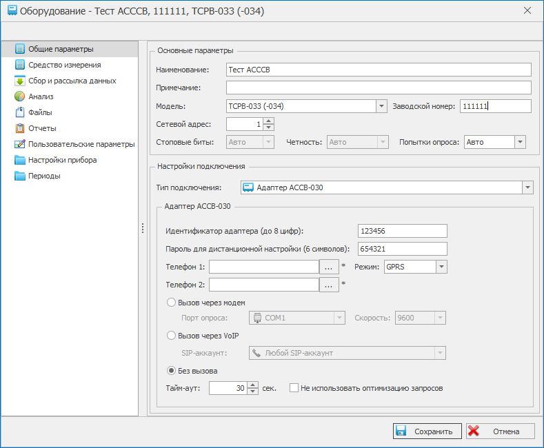

Вам нужно добавить прибор учёта (любой, например ВЗЛЕТ-ТСРВ 034). В свойствах подключения указать АССВ-030, её идентификатор и пароль.
Далее в списке приборов нажать ПКМ по созданному прибору и выбрать Дополнительно → Дистанционная настройка адаптера.
P.S. Добавление прибора учёта необходимо чтобы указать подключение через АССВ. Логика как и в ЛЭРСе - без устройства в точке учёта мы не можем задать подключение. При этом какой прибор вы выберете во Взлет СП без разницы.

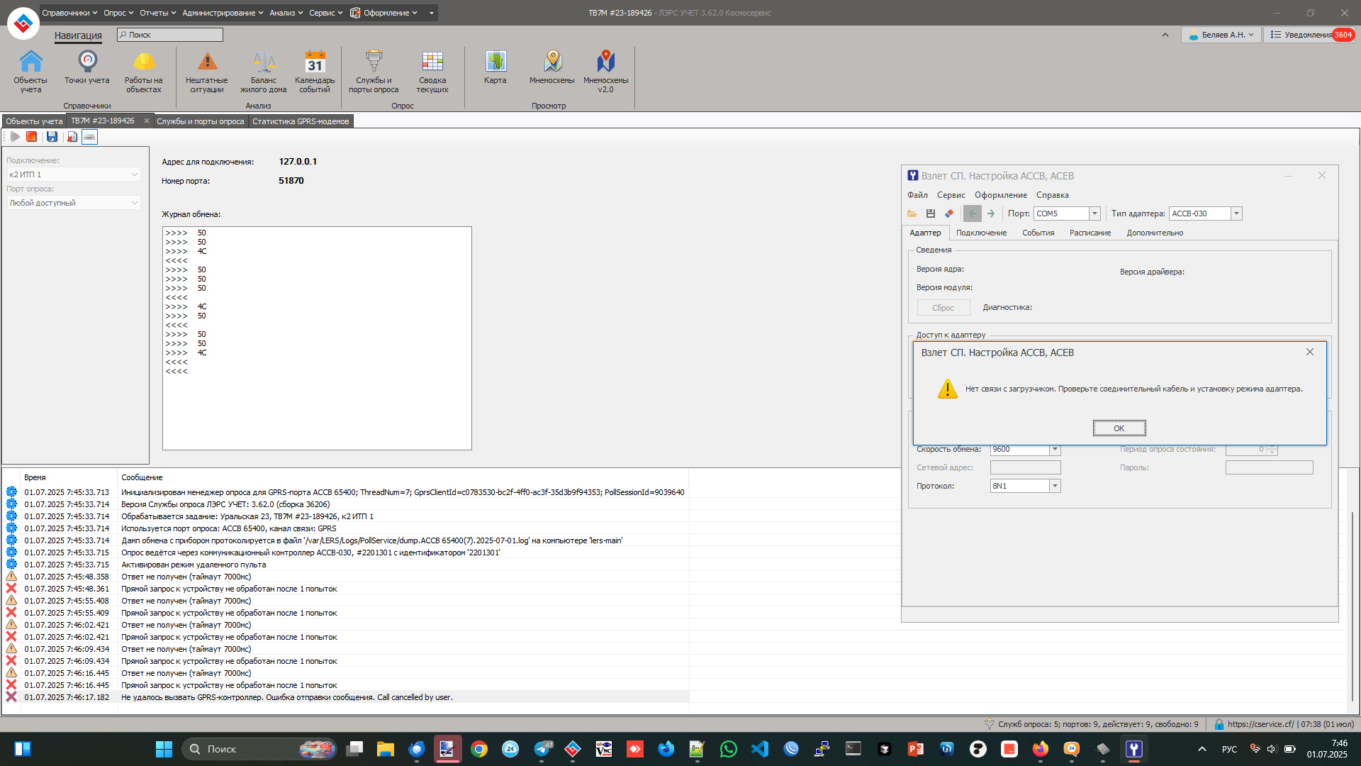

Поставил бэту на “потестировать”. Как этим пользоваться?

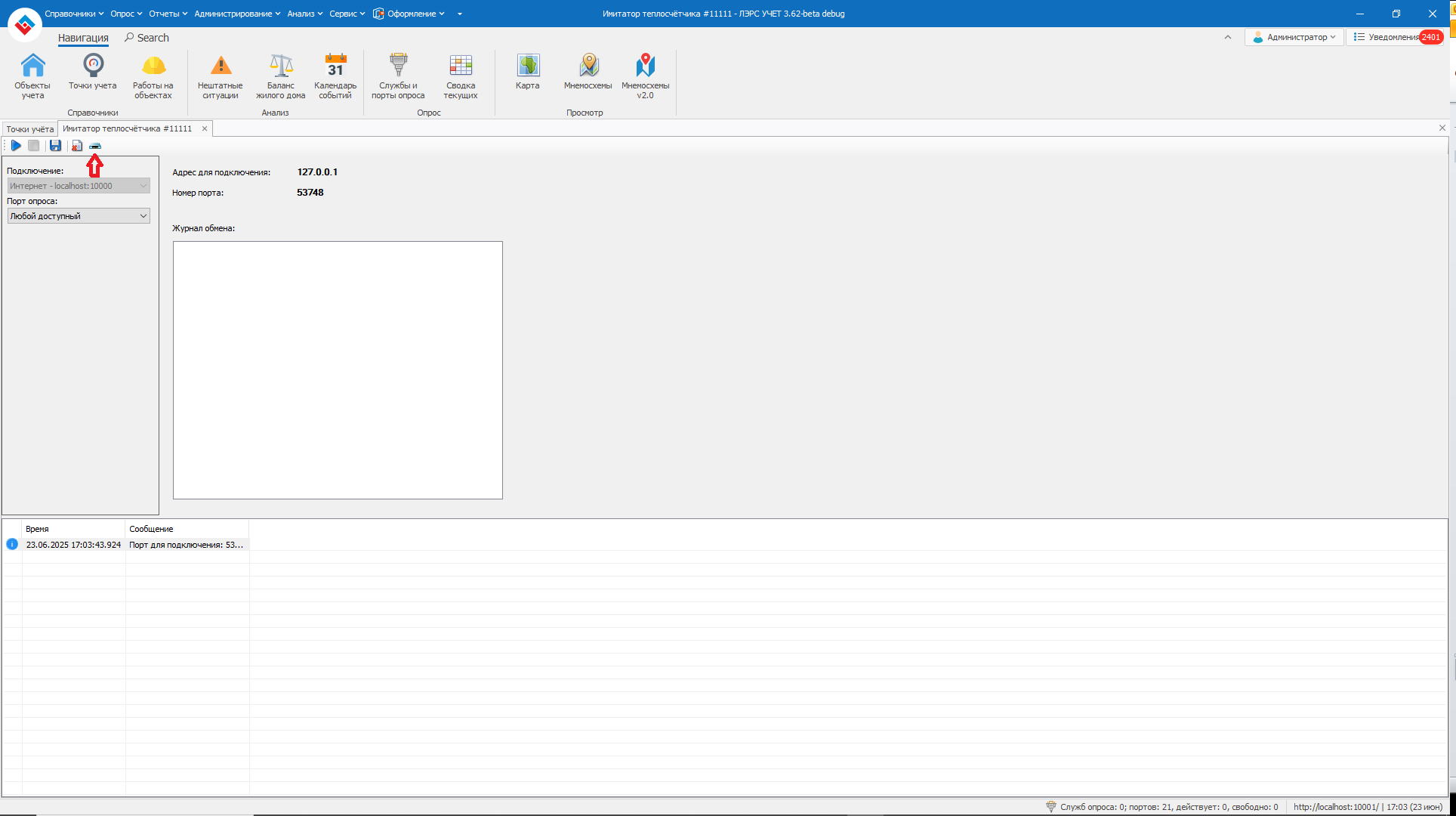

В верхней части вкладки внешнего модуля перенаправления подключений появилась новая кнопка включения режима обмена данными с модемом/контроллером:
Соответственно когда она включена, обмен ведется с модемом/контроллером. Когда выключена, то, как и ранее, обмен данными ведется с прибором.
в бета версии её нет
Мы не выпускали внешние модули при выпуске бета-версии 3.62. Постараемся выпустить в ближайшее время.
К сожалению выпустить внешние модули для бета-версии не получится. Пожалуйста, ожидайте выхода окончательной версии 3.62.
у вас получилось с помощью этого инструмента настроить АССВ?
