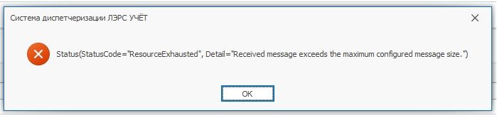

При открытии сеансов опроса видим следующую ошибку
Версия 3.67.1

Здравствуйте
Выражаем вам поддержку и надежду на скорейшее восстановление.
Версия 3.67.1

Судя по всему проблема возникает при большом количестве сеансов опроса.

Письмо получили, доступы проверили. Пока что не прекращайте доступ.
Исправление будет доступно в следующем обновлении 3.67.2.
