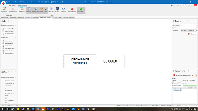

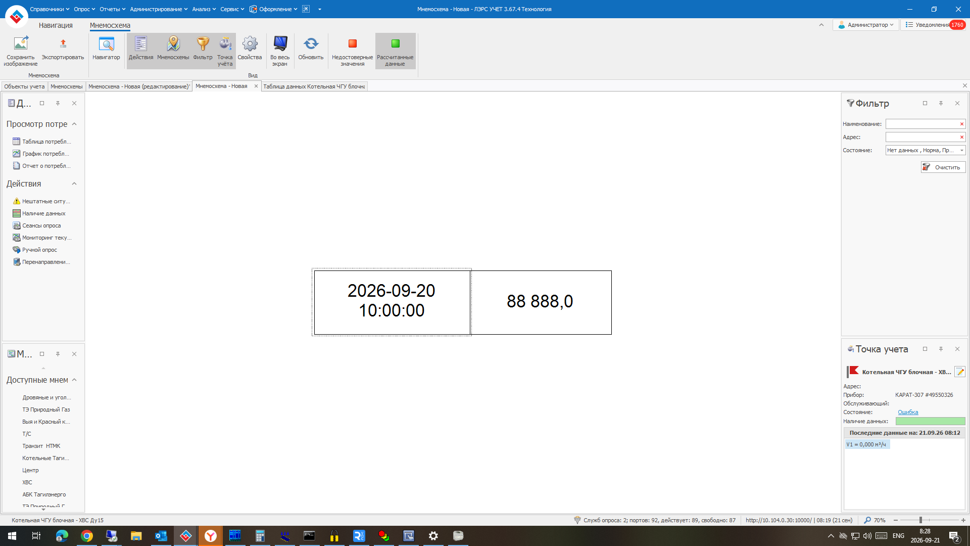

Почему на мнемосхемах V1, при нажатой кнопке “Рассчитанные данные”, не отображаются рассчитанные интеграторы??? Введенные вручную или считанные с прибора, интеграторы отображаются. Но более свежие рассчитанные интеграторы на мнемосхему не попадают. Отображаются вместо них более древние, введённые вручную.

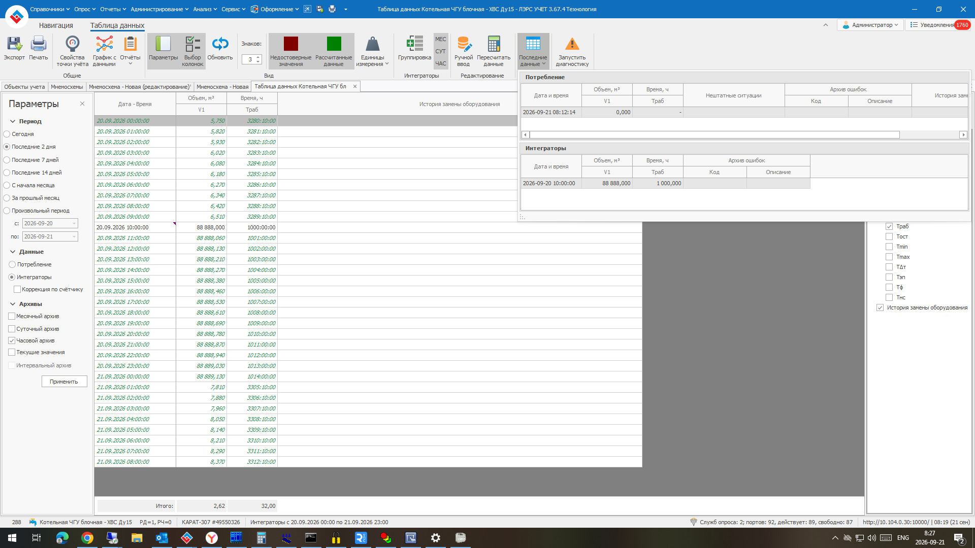

Пожалуйста, покажите скриншот мнемосхемы, где отражена описываемая ситуация, и скриншот таблицы с данными по той же точке учета, последние интеграторы которой вы пытаетесь отобразить на мнемосхеме, где отражены рассчитанные данные, которые вы ожидаете увидеть на мнемосхеме, и отражено всплывающее меню с последними данными.
Как видно из скриншота таблицы с данными в последних данных не учитываются рассчитанные интеграторы и их отсутствие при просмотре мнемосхем лишь следствие данной недоработки.
