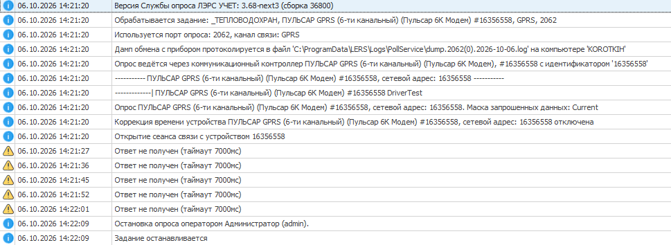

Сегодня устройство не подключается к нашему серверу.

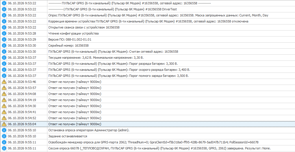

Сегодня устройство подключилось к нашему серверу в 9:53 и с устройства удалось считать только версию ПО, сетевой адрес и пороги напряжений для батареи, после чего устройство перестало отвечать на запросы.

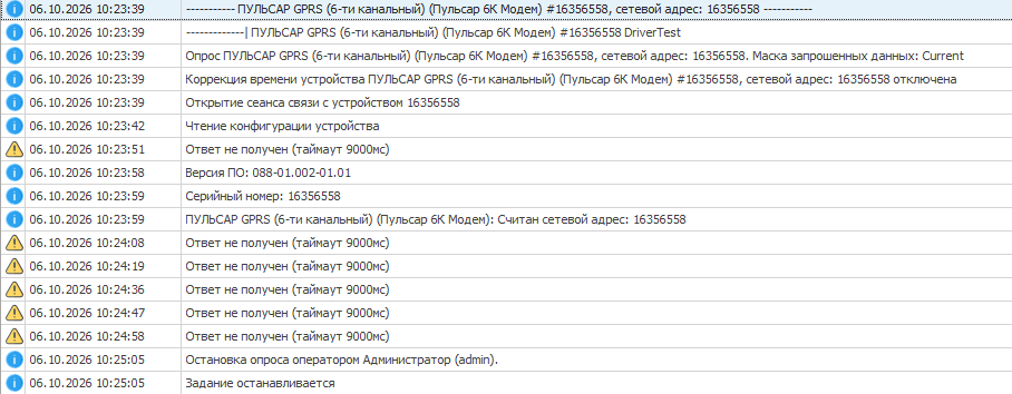

При следующем подключении в 10:23 удалось считать только версию ПО и сетевой адрес.
После этого устройство не подключалось к нашему серверу в течении часа.
При последующих подключениях к серверу устройство перестало отвечать на запросы.
