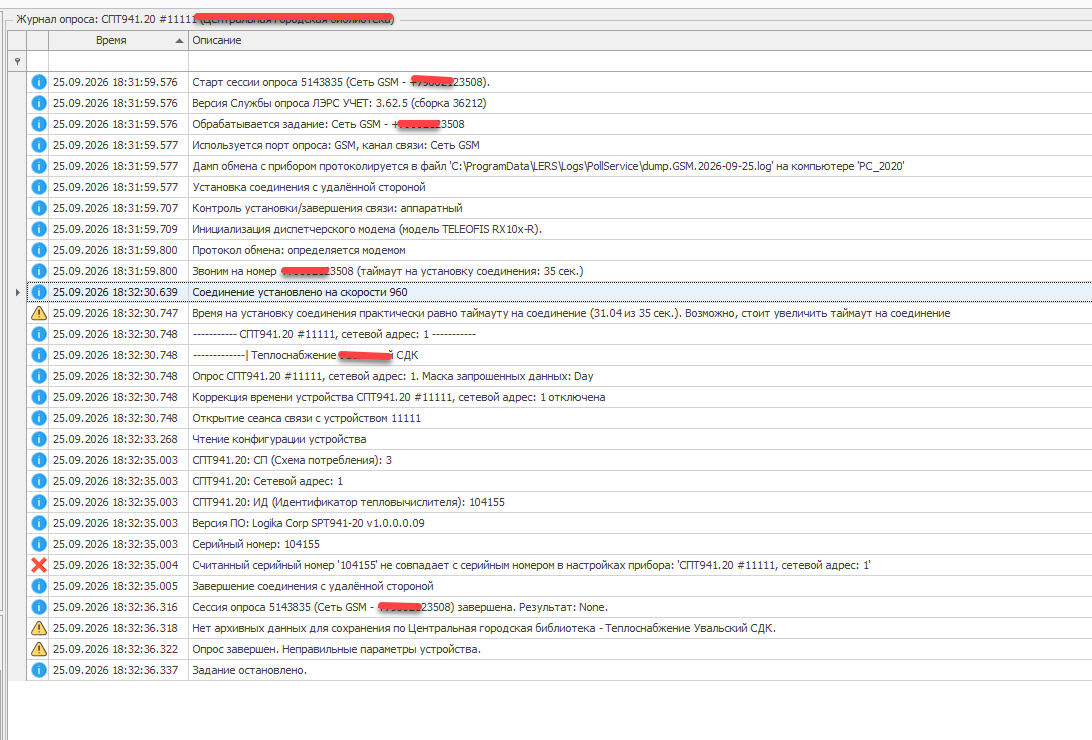

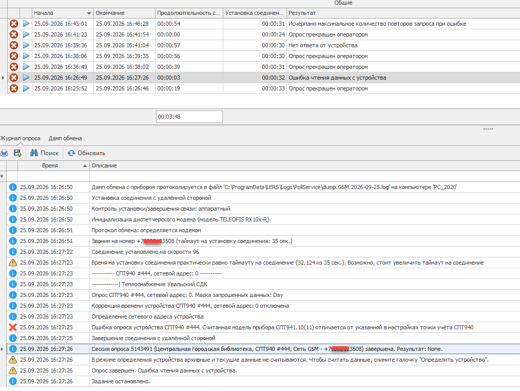

Для узла учёта был указан неверный тип тепловычислителя — СПТ 940. Функция определения устройства в драйвере СПТ 940 выдала следующий результат:
Опрос с драйвером СПТ 941.10 после этого не проходил. В драйвере СПТ 941.10 нет функции определения устройства. С чем это связано? Протокол обмена не позволяет определить тип устройства?
Позже в документах на узел учёта нашли точную модель — СПТ 941.20. Результат опроса с этим драйвером:

Опросы все влезли на скриншоты. Оба дампа есть в одном файле.
