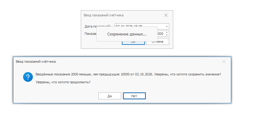

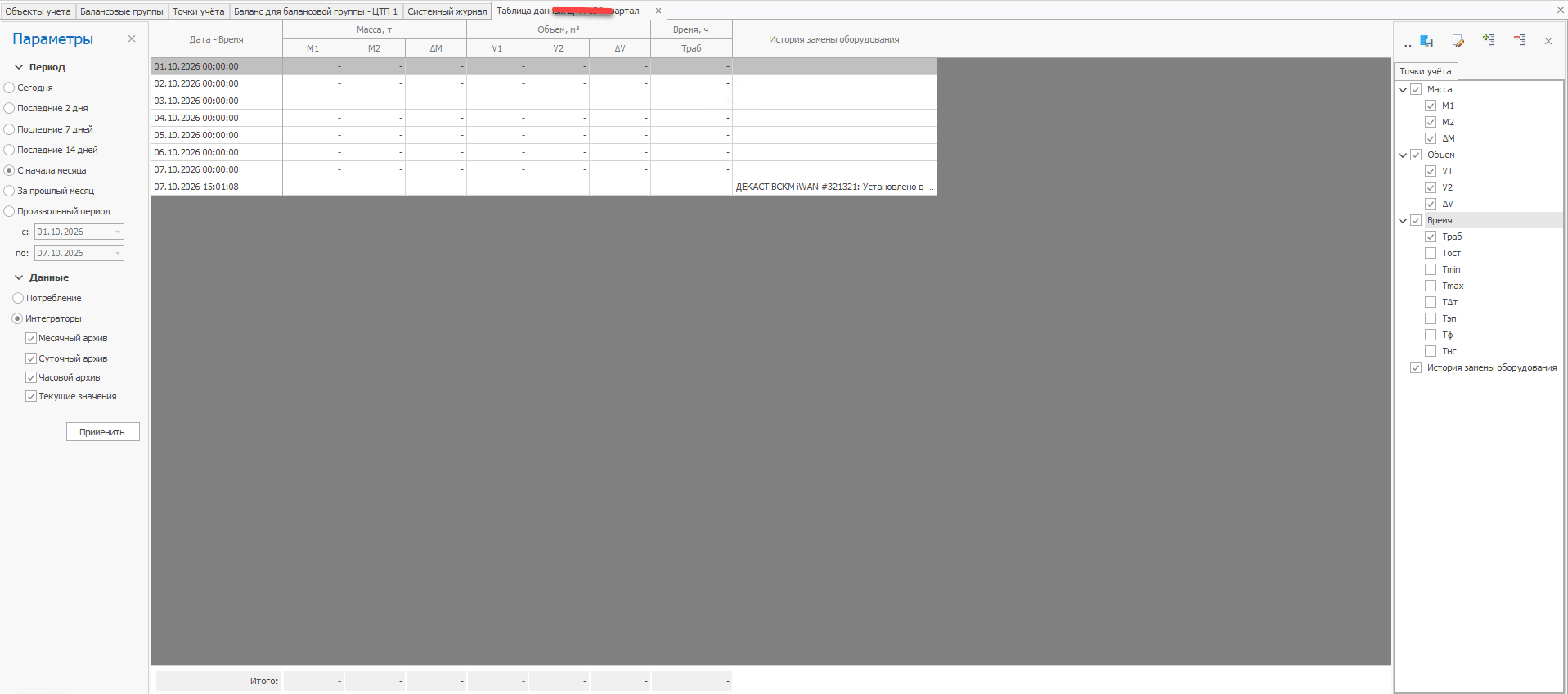

Для этого, судя по всему, подходит функция «Ввести показания счётчика…». Я описал счётчик в точке учёта и для проверки ввёл показание на 02.10 — 10000 м³. В интеграторах это показание не отображается. Как и данных о потреблении.
При этом ЛЭРС Учет видит ранее введённые значения: если попытаться ввести на дату после 02.10 меньшее показание, программа выдаёт предупреждение.
Вопрос: где найти данные, введённые с помощью функции «Ввести показания счётчика…»?

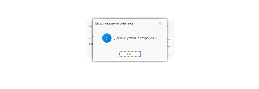

Дополнительное замечание. Если в окне предупреждения о вводе меньшего показания нажать «Нет», ЛЭРС Учет всё равно выдает окно о сохранении данных. Из-за этого непонятно, какое действие программа выполнила в итоге.
Пожалуйста, не обрезайте скриншоты. Их сложно анализировать. Приложите полные скриншоты. По косвенным признакам вижу, что вы используете более старую версию, чем 3.67.
Введенные показания отображаются в таблице с данными только в том случае, когда в ее точке привязан исключительно счетчик без устройства, с которого считываются данные. У вас судя по всему привязан и счетчик и устройство, поэтому в таблице вы не наблюдаете введенные данные.
Все введенные показания вы можете просмотреть в Личном кабинете жильца.
Эта ситуация актуальна и в текущей версии 3.67.4. Поставили в план работ ее исправление.

  2. Будет ли изменено окно, которое появляется после выполнения «Ввести показания счётчика…»? Если пользователь нажмёт «Нет», будет ли выводиться сообщение, соответствующее этому действию?
Исправление относится исключительно к некорректному поведению окна подтверждения сохранения значений при вводе показаний меньше предыдущих при ответе “Нет”, отмеченному вами. Никаких других исправлений, в том числе и описанного в вашем текущем вопросе, мы не заявляли.
После исправлений при ответе “Нет” окно подтверждения сохранения значений просто закроется и вы вернетесь к окну ввода показаний счетчика.
