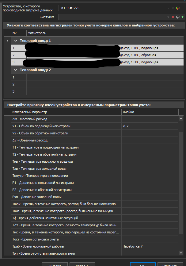

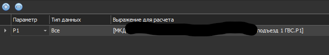

Точка учета ХВС имеет следующие настройки:
Данные берутся с 7 доп. канала. P1 она берет по формуле с ГВС, то есть 1 тепловой ввод, 3 магистраль, формула просто берет значение без каких либо преобразований.
Проблема возникает на разных объектах. Те уведомления с ошибкой, что есть сейчас, там везде такая настройка. 100% утверждать, что проблема возникает только там где есть расчетные формулы не могу. Не анализировал я каждую ошибку, а уведомления я очищаю.
