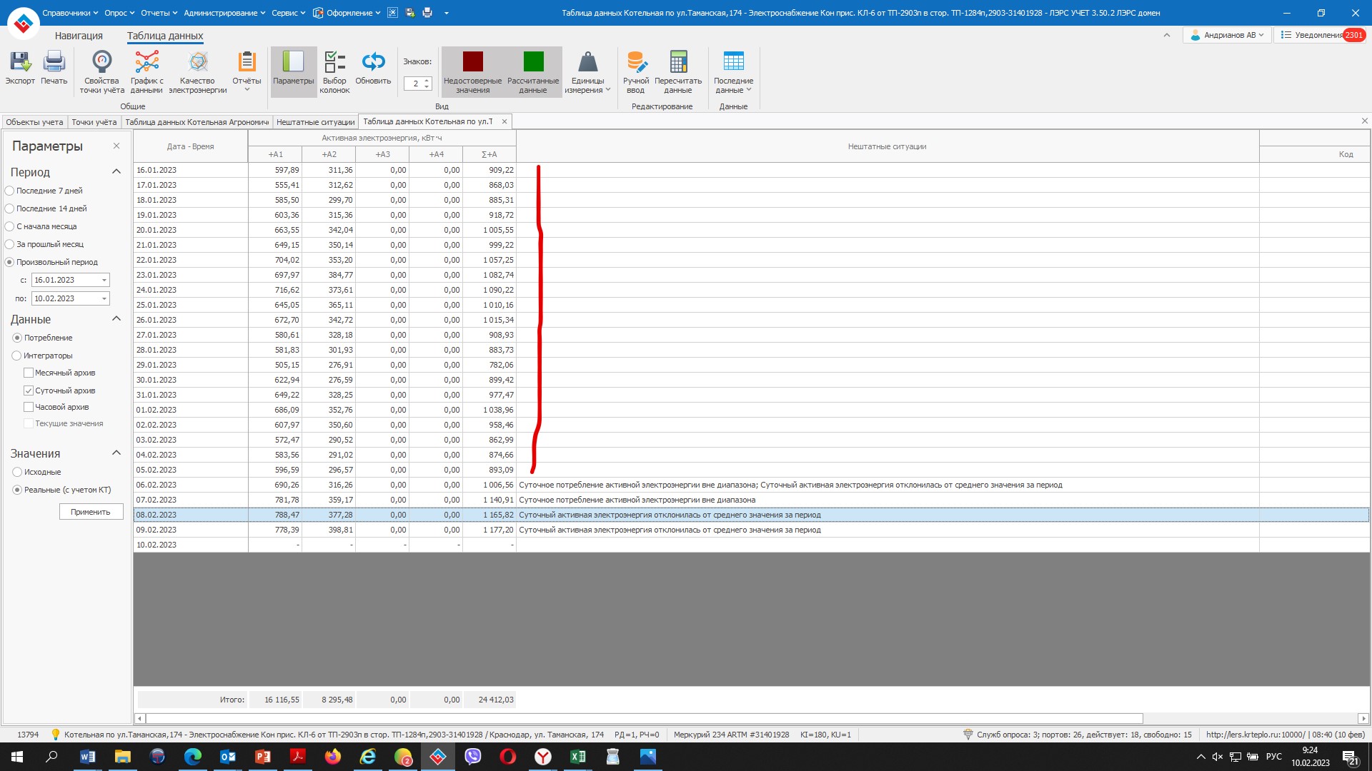

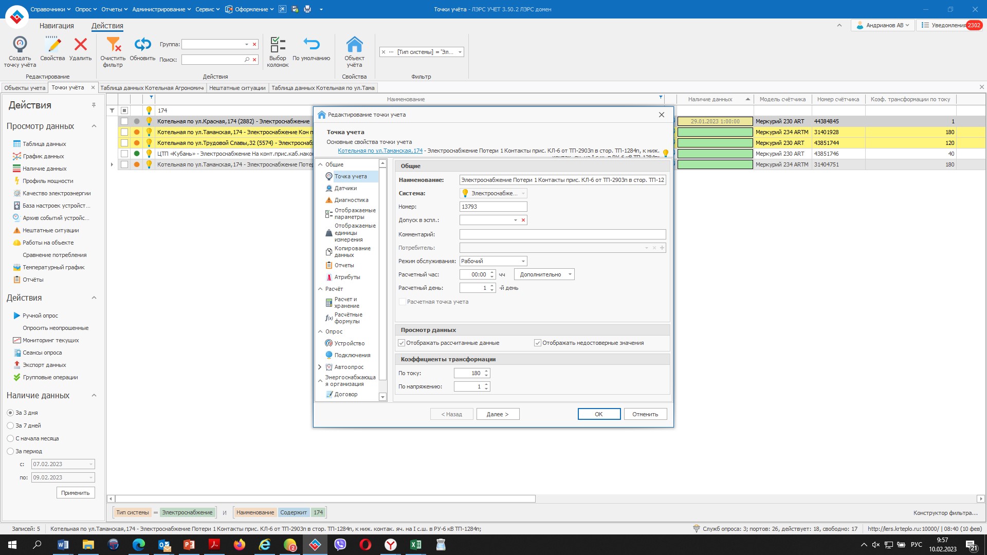

Покажите, пожалуйста, скриншот параметров диагностики отклонения от среднесуточного потребления свойств точки учета, к которой относятся НС на представленном скриншоте.

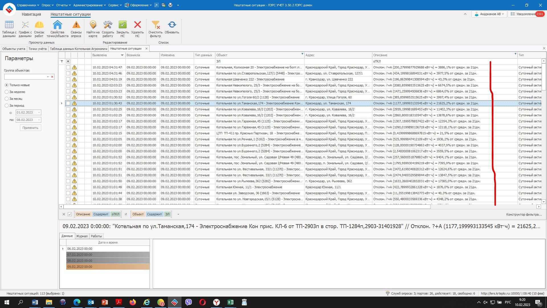

Сейчас обнаружили, что в присланном вами файле экспорта присутствуют данные нескольких точек. Так как данные точек обезличены, у нас нет возможности определить явно к какой точке учета какие данные относятся.
Пожалуйста, экспортируйте данные только по рассматриваемой точке учета и приложите получившийся файл экспорта.
Все скрины и выгрузки в теме относятся к одной и той же точке учета “Электроснабжение Потери 1 Контакты прис. КЛ-6 от ТП-2903п в стор. ТП-1284п, к ниж. контак. яч. на I с.ш. в РУ-6 кВ ТП-1284п;”
Выгрузка уже была приложена, но повторю. Data_2023-02-10_1122.zip (94,7 КБ)
Спасибо за сообщение! Похоже, проблема в том, что после опроса анализируются реальные значения с учётом коэффициента трансформации. А потребления за N дней до анализируемой даты запрашивается без учёта КТ. В результате, значение с учётом КТ сравнивается со значением без учёта КТ.
Исправим в 3.50.3.
