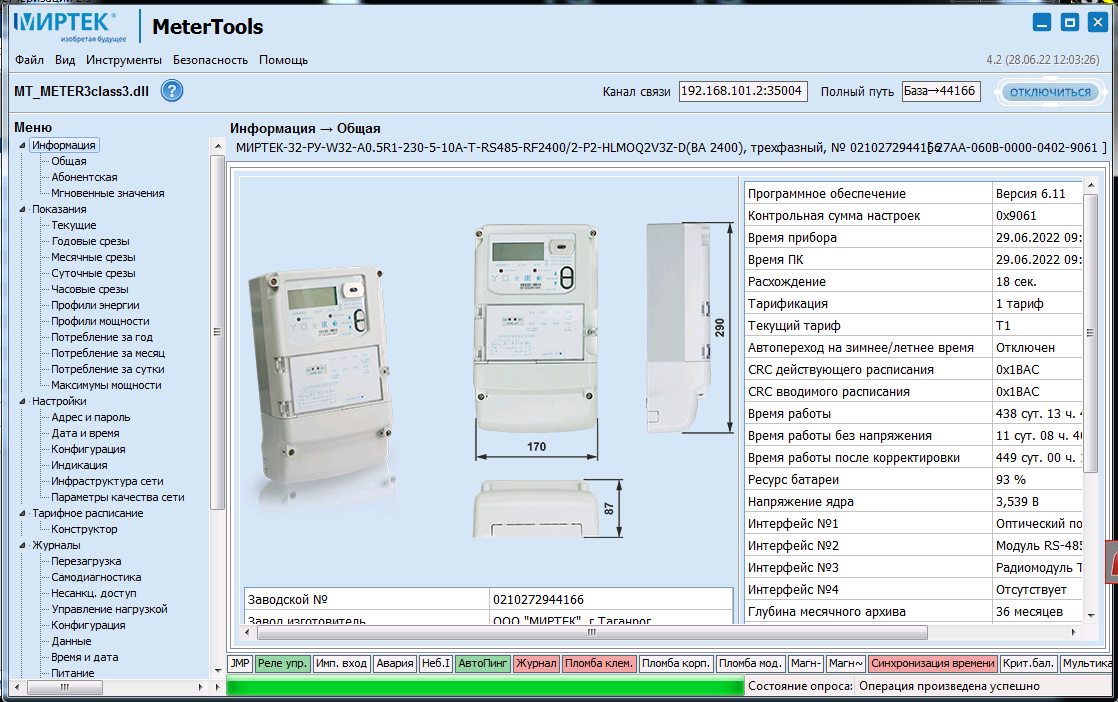

Ваш модем подключается к нашему серверу, но мне не удалось опросить ваш прибор.
Я добавил в iRZ Collector модем с идентификатором 353437069529219. После подключения модема в программе MeterTools я указал подключение Ethernet и указал IP-адрес и порт, на который iRZ Collector перенаправляет данные модема. Так же в MeterTools указал адрес прибора 44166.
Прибор не отвечает на запросы.
Мне удалось считать данные с устройства. Вероятнее всего проблема была в том, что я пробовал опросить прибор программой MeterTool старой версии.
