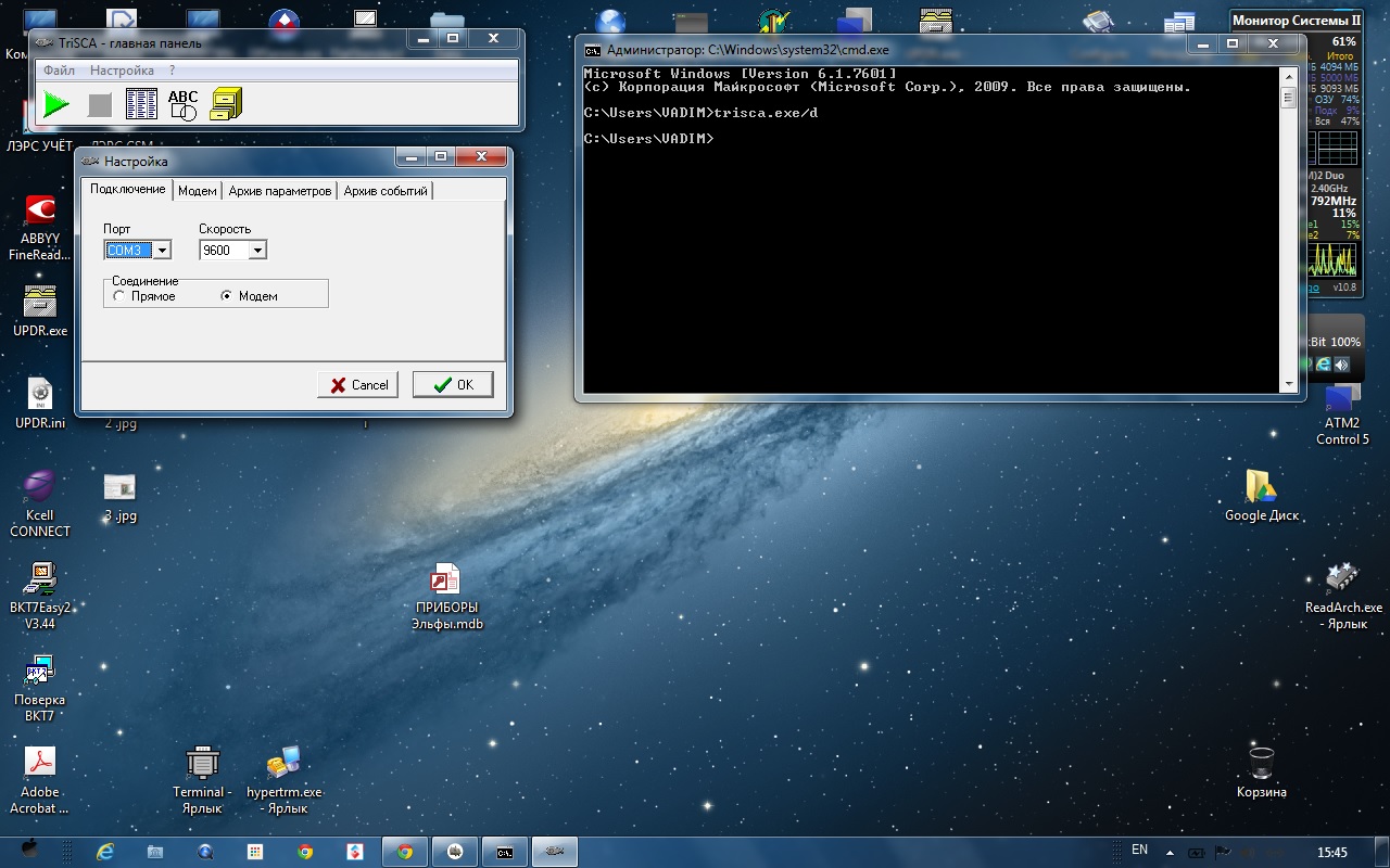

Мы попытались опросить контроллер программой TriSCA, но ответа от прибора не было. Пожалуйста, покажите настройки программы, с которыми вы считывали данные по CSD.
Добрый день! Человек, который занимается тритоном, уехал в командировку, как вернется продолжим работу. :ki_ss:
Добрый день вот настройки программы Триска и настройки Лерс GSM

Вот еще
