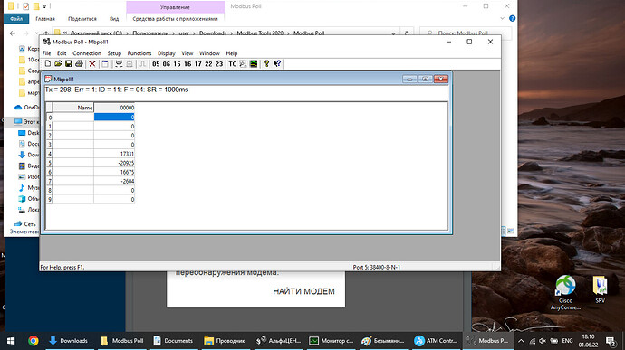

добился соединения с прибором по проводу программой MODbus Poll.
Установил настройки соединения из описания протокола.
1
2
начал получать ответы от прибора. на картинке лог обмена.
прошу попробовать также проверить параметры соединения. получил от производителя файл с описанием протокола. высылаю.

Включил модем в режиме конвертера компорта. Смог напрямую соединиться с прибором и опросить без ошибок с вышеукзанными настройками. адрес 11, скорость 38400. прилагаю скрин. Поставил модем в режим
ожидания. Прошу попробовать опросить геострим.
