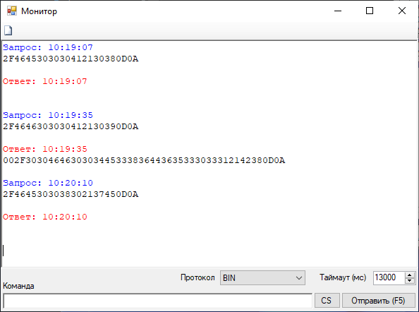

В описание, которое вы приложили, есть только информация о том, что сетевой адрес имеет длину 1 и для чтения накопленных значений нужно использовать команду 0x80. Я посмотрел, какой запрос отсылает программа DeviceConfig и в запросе присутствует больше двух байт. Судя по запросу программы DeviceConfig, в запросе имеется контрольная сумма и какие-то спецсимволы.

Ваше устройство отвечает только при использовании широковещательного адреса, при использовании адреса 254 ответа нет.
Точно ли у вашего устройства адрес 254?
Еще вопрос касательно ответов прибора, в протоколе сказано, что структура запроса совпадает с структурой ответа, однако видно, что в ответе сначала приходит байт 0x00, пример чтения Версия ПО:
Запрос: 2F4646303030412130390D0A
Ответ: 002F3030464630303445333836443635333033312142380D0A
Так и должно быть? Что это за байт?

0x00 в начале ответа это побочное явление. Сейчас исправить уже не можем. Предлагаем принять как есть.
