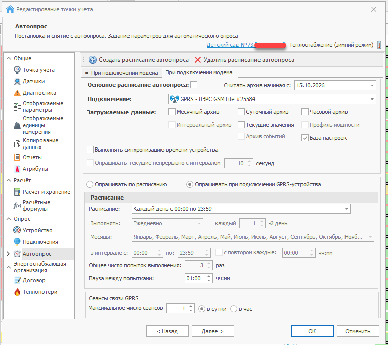

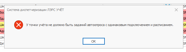

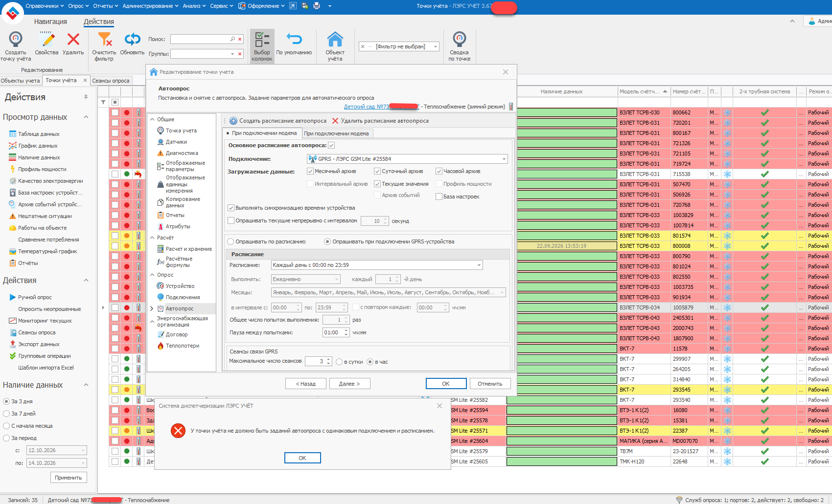

Попытался сделать то что обсудили. И не получилось. Ошибка на скриншоте. Сообщение не дало мне информации как сделать, чобы ошибки не было.

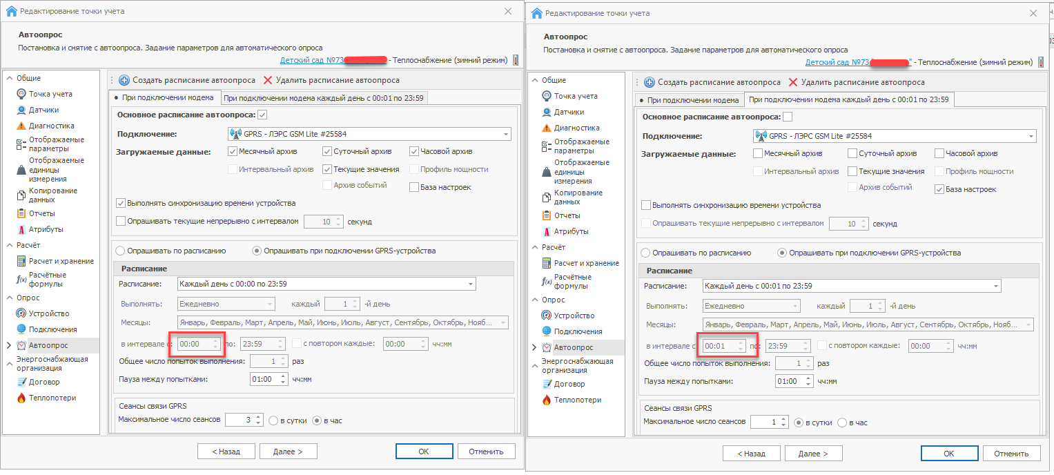

Ошибка и настройка 1 расписания
второе расписание
Система та же, на ЛЭРС Cloud, т.е. верия вам известна
Разобрался. Нужно было изменить на 1 минуту начало интервала :slight_smile: Явная ошибка в ПО. По логике моей, типичной задачи интервал должен быть как раз одинаковым.
Это не является ошибкой. Такой функционал был заложен изначально. Два одинаковых расписания автоопроса создавать нельзя.
