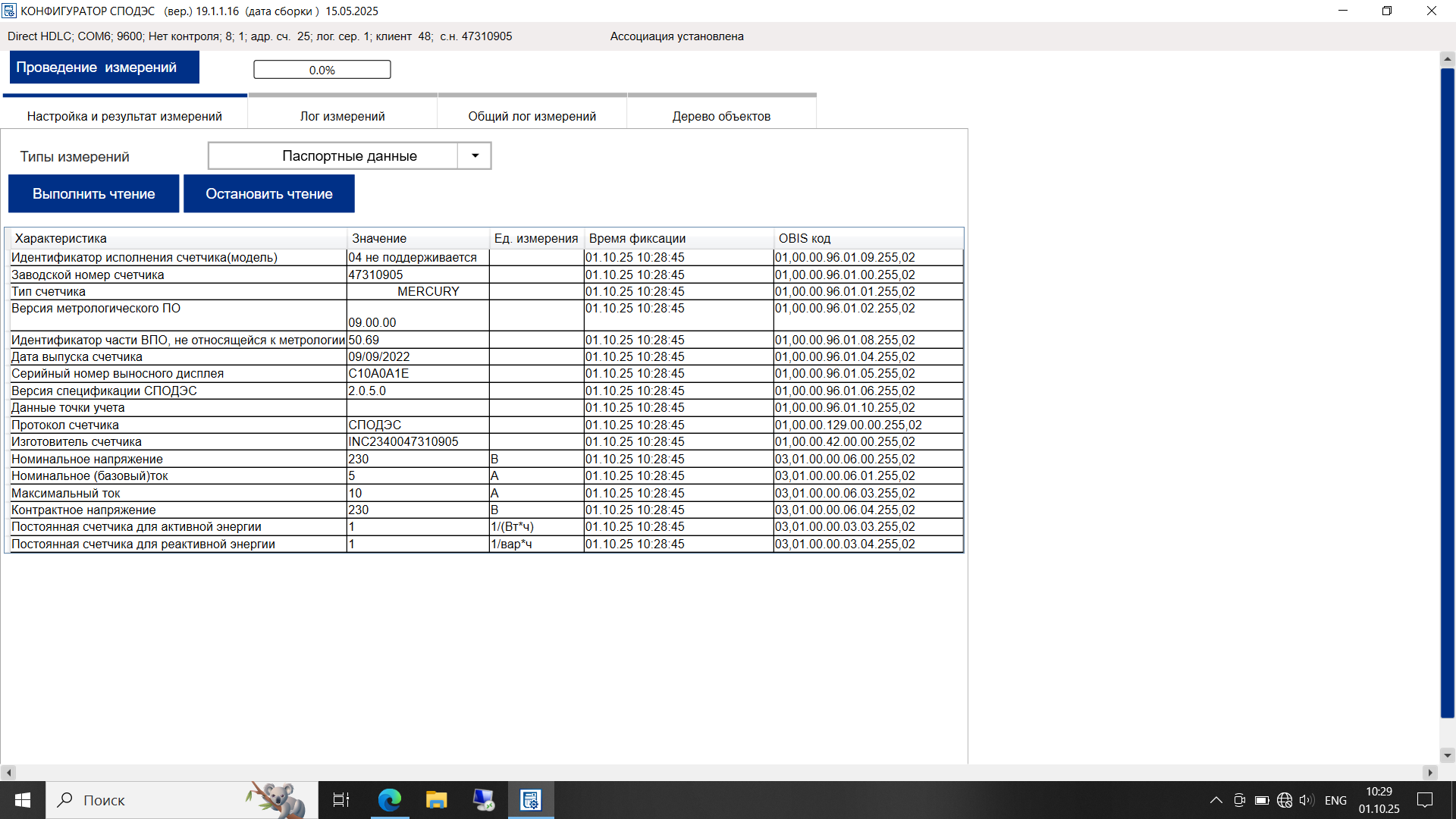

ладно, сниму Вам паспортные данные
надеюсь будет достаточно
В целом данные по этим объектам СПОДЕС выводится только лишь в журнале опроса и имеют информационный характер.
“0.0.96.1.9.255” - Идентификатор исполнения счетчика (модель).
“1.0.0.3.3.255” - Постоянная для активной энергии.
“1.0.0.3.4.255” - Постоянная ПУ для реактивной энергии.
Они не участвуют как либо в самом опросе и логика опроса ЛЭРС УЧЕТ от них ни как не зависит. По какой то причине в приборе запрещен доступ к этим объектам. Проверьте считываются ли эти данные в заводской программе и, если да, покажите ее скриншот, где отражены считанные данные по этим параметрам/объектам.
