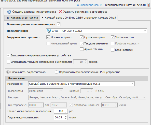

Не могу до конца разобраться с настройкой автоопроса, а именно

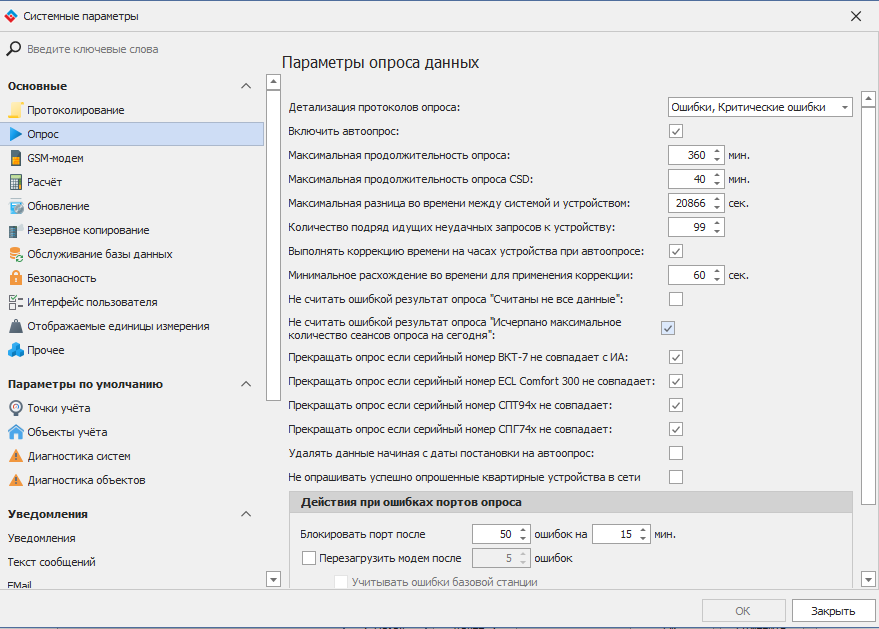

Настройка такая, хотелось увеличить число попыток, но при групповой настройке максимальное допустимое значение 100, хотя при предметной настройке адреса лимита не обнаружено.
Так же стоит галочка якобы отключающая счетчик сеансов, но она не работает

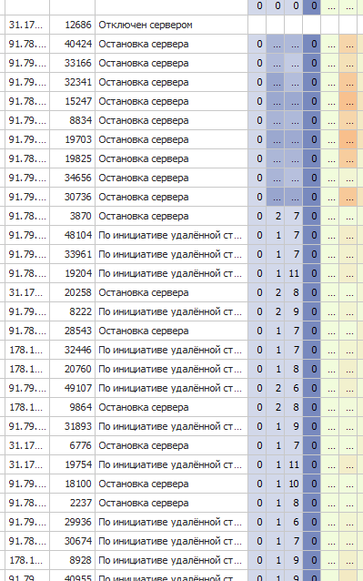

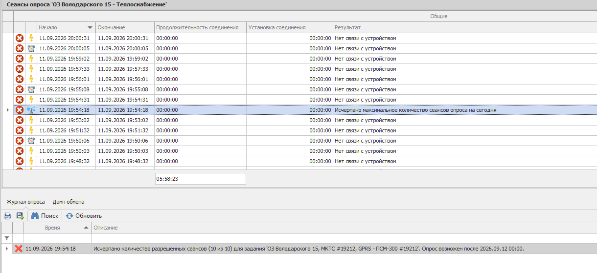

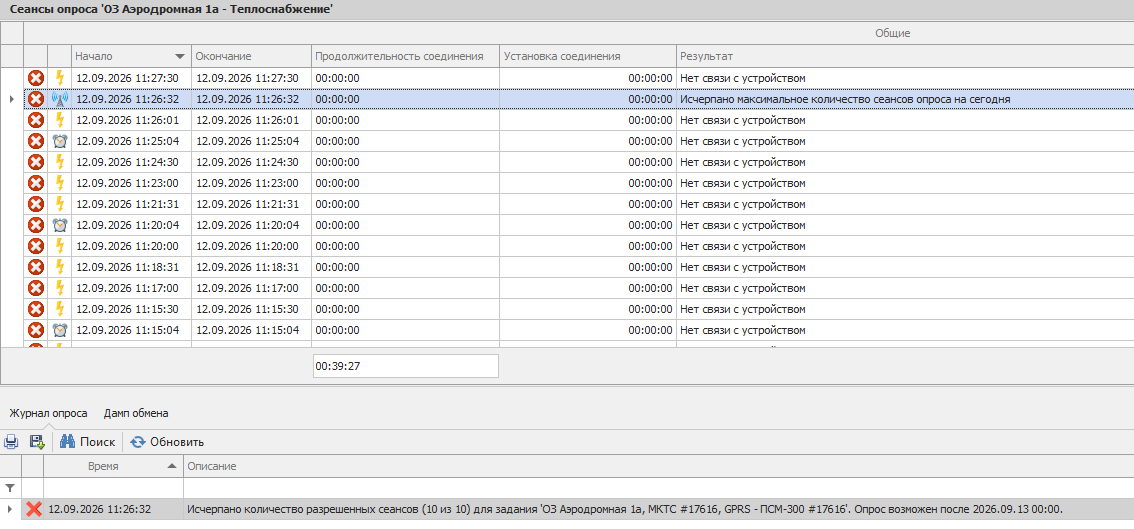

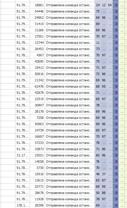

Модем продолжает подключаться, но сервер отправляет команду на прекращение подключения, и получается что часовые и текущие перестают опрашиваться, решение пока перезагрузка сервера
Так же при групповой операции нет галочки с опросом текущих непрерывно, думал что это решит проблему нехватки данных

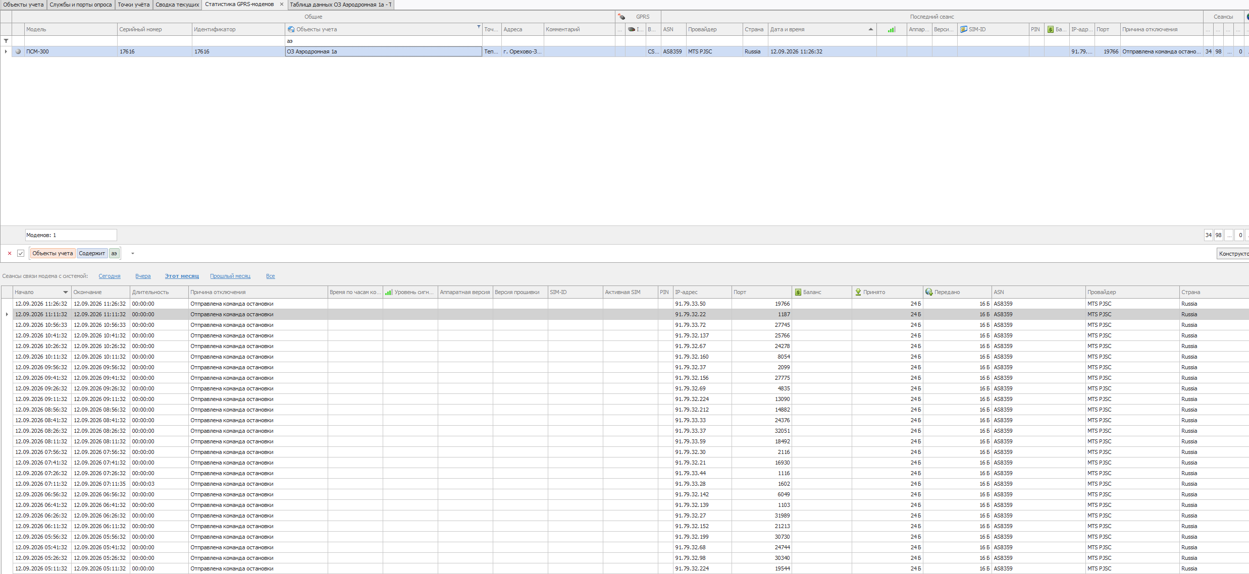

Заметил, не всегда есть часовые вечером, текущие в моменте тк задание на опрос нет, а модем в сети. Приходится нажимать “опросить неопрошенные”. Тогда данные доопрашиваются, но совместно с ними опрашиваются точки учета с режимом обслуживания “Не используется” , у меня это похороненная ХВС
Что нужно сделать чтобы все устройства опрашивались постоянно до получения необходимого результата, а именно наличие всех данных
Например вот, на утро, модем пытается подключиться
Последние опрошенные текущие и часовые есть на 01.56
Что не так я делаю?
Такой механизм сделан как раз для того, чтобы оперативно выявлять проблемы с опросом по подключению GPRS-устройсва. Какого либо способа снять полностью ограничения количества сеансов опроса не существует и указанная вами настройка в системных параметрах не влияет на работу данного механизма.
На самом деле лимит максимального количества сеансов при настройке автоопроса в свойствах точки учета тоже присутствует. Там он равен 500, тогда как в групповой операции 100. Мы устраним эту разницу в одном из следующих обновлений.
