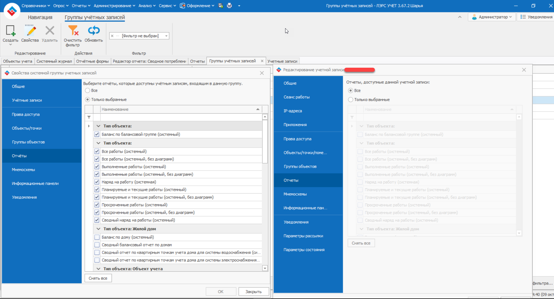

Нужно избавить пользователей от необходимости видеть ненужные им системные отчеты. Через группу учетных записей я назначил, какие отчеты должны видеть пользователи.
При этом в настройках самих пользователей указано «все».
В результате пользователи видят все отчеты, а не только те, что разрешены в группе.
Нужна консультация о том, каким способом настроить видимость только нужных отчетов через группу учетных записей, не настраивая их отдельно для каждого пользователя.
Задайте в учетной записи только выбранные отчеты без отметки отчетов. Тогда будут учитываться только разрешения группы.
Да, работает. Спасибо. Вам стоит отразить это в документации. Полагаю так же работает доступ и к мнемосхемами?
Да, все верно. С мнемосхемами действует та же логика.
