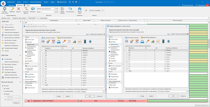

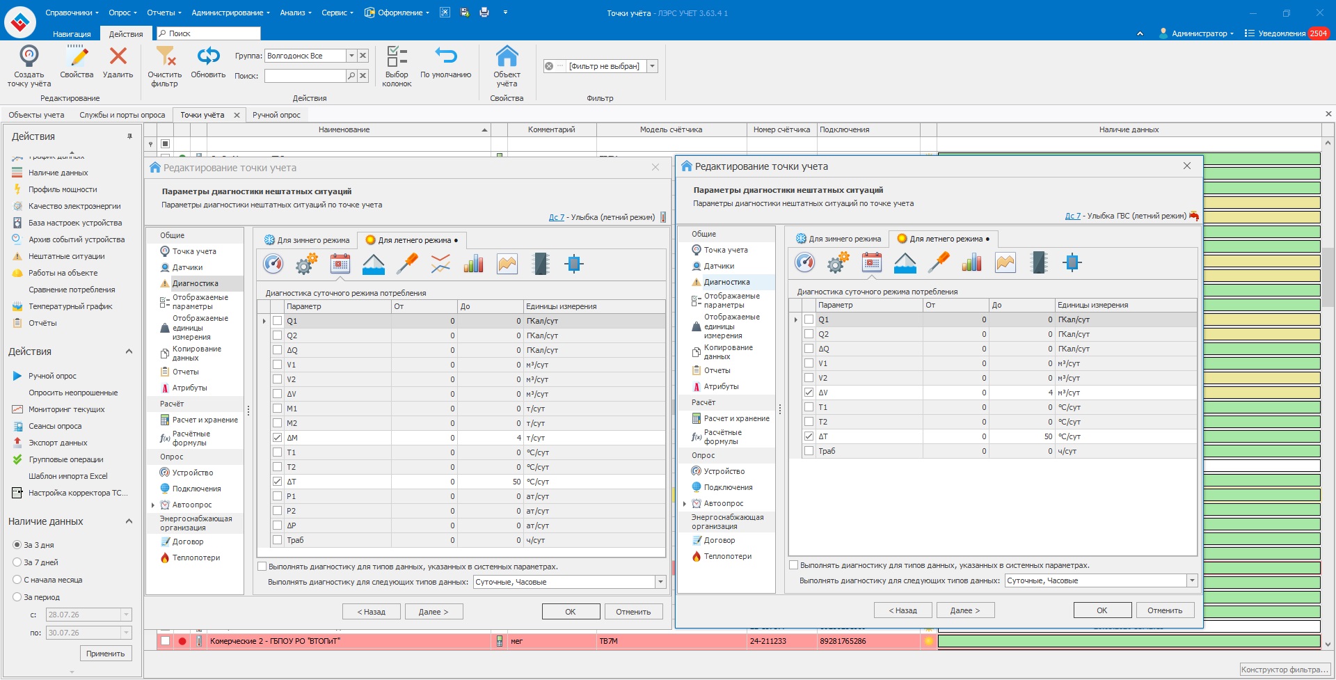

Здравствуйте, очень не хватает контроля масс в системе гвс.
Настройки в теплосчетчиках системы отопления и гвс полностью одинаковые.
2-3 года назад я настраивал системы отопления и гвс соответственно, но из-за недостатка строчек в системе гвс, стал систему гвс в ЛЭРСе отмечать как отопление.
Проблема с раннее введенными объектами, для изменения системы гвс в систему отопления нужно будет удалить весь архив за 2-3 года и восстановить его не получится.
Прошу Вас добавить такие-же строки диагностики в систему гвс, как и в системе отопления.

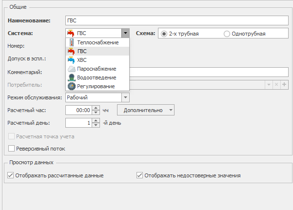

Вам не обязательно удалять точку учёта ГВС для повторного её создания в качестве точки учёта теплоснабжения. Вы можете изменять тип системы снабжения, в рамках ресурса снабжения, у существующей точки учёта без удаления данных.

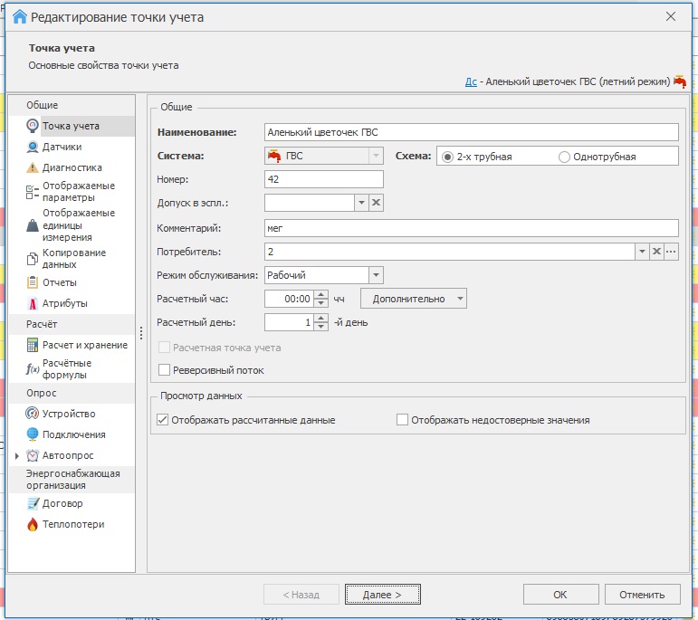

Подскажите как изменить тип системы снабжение с гвс на отопление.
Изменить тип системы снабжения вы можете при редактировании точки учёта на вкладке “Общие”.

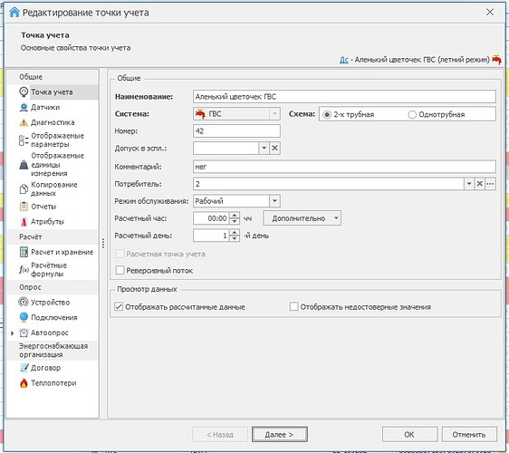

Странно но у меня эта ячейка серая и никак не реагирует на нажатие.
Поэтому и возник вопрос по добавлению строк в диагностике.
@memer а у вас точка учёта стоит на автоопросе?
Если да, тогда необходимо снять точку учёта с автоопроса, изменить тип системы, и снова поставить точку на автоопрос.
Да была на автоопросе.
После снятия с автоопроса ячейка стала активной.
