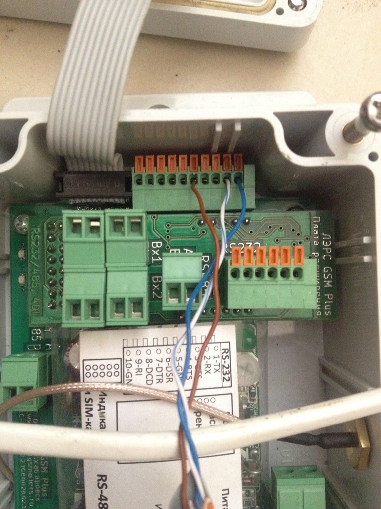

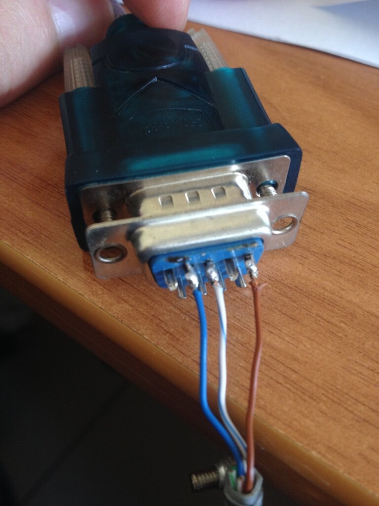

Вот фото подключения

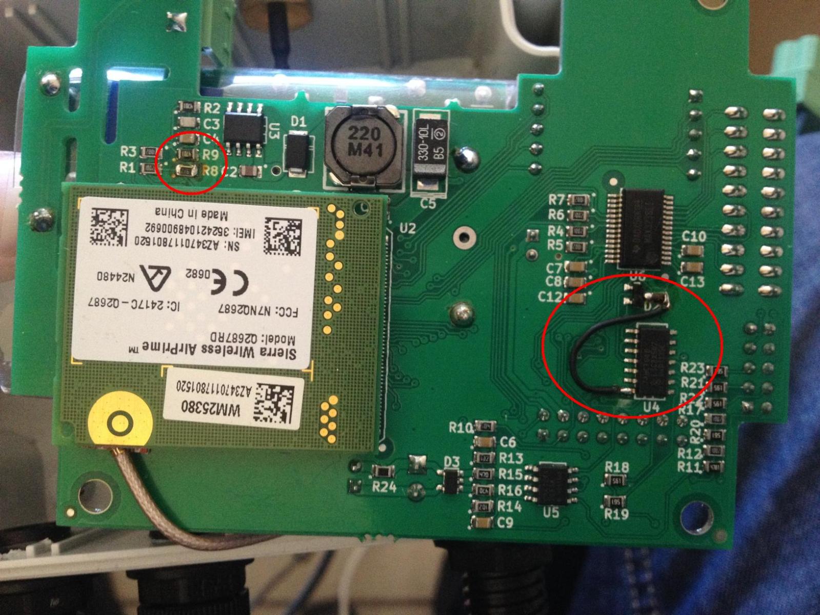

Открутил плату, вот вид обратной стороны, В двух местах производилась не заводская пайка, может произошла повторная поломка этого прибора
после сброса командой 1234;RE@default;US1@0;US2@0 включается контроль потока, а для подключения как на фото (тремя проводами) нужно контроль потока выключить. Сделать это можно перенастроив скорости портов:
  • на 9600,8,n,1 без контроля потока SMS-команда 1234;US1@13;US2@13
  • на 115200,8,n,1 без контроля потока SMS-команда 1234;US1@28;US2@28
Все контроллеры после производства проходят ОТК, и если определено, что какие либо электрические параметры вне необходимых пределов, производится исправление дефекта (на фото слева вверху). После чего, производится повторное прохождение ОТК.
Что касается перемычки (на фото справа), то в той партии плат ошиблись технологи на производстве изготовив предварительную версию платы вместо серийной - разница в них именно в самой перемычке. Работоспособность плат с перемычкой и серийных одинаковая.
Кроме того, перемычка стоит в цепях порта COM1, но как мне помнится Вы пробовали подключиться к плате расширения, и тоже неудачно. Проблема в чем-то другом.
