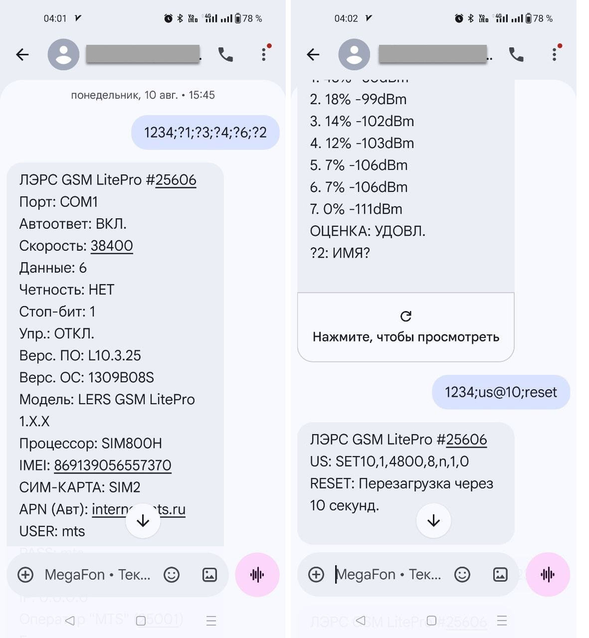

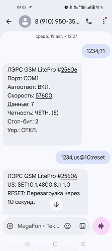

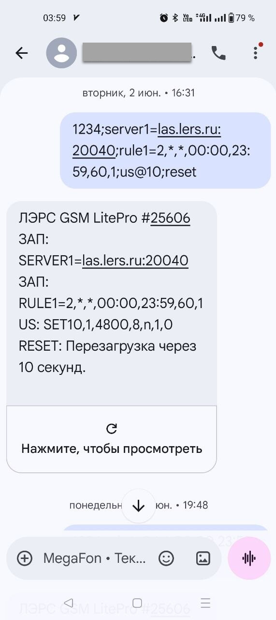

Попался экземплаяр модема, который не сохраняет параметры порта, причем настройки меняются на произвольные. Ниже скриншоты работы с ним. 02/06/26 была первичная настройка

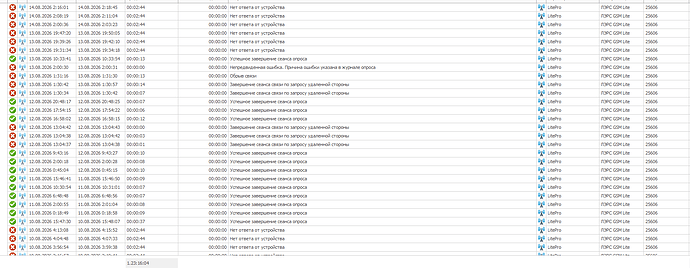

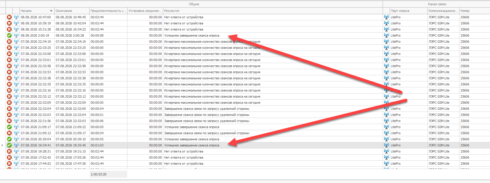

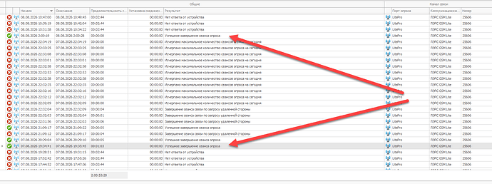

Начали разбираться в августе

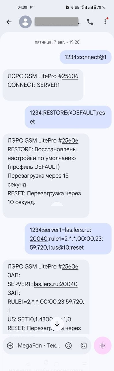

Скриншоты разборок ниже. Не увидели проблему сразу, сбросили к заводским уставкам, настроили, заработало.

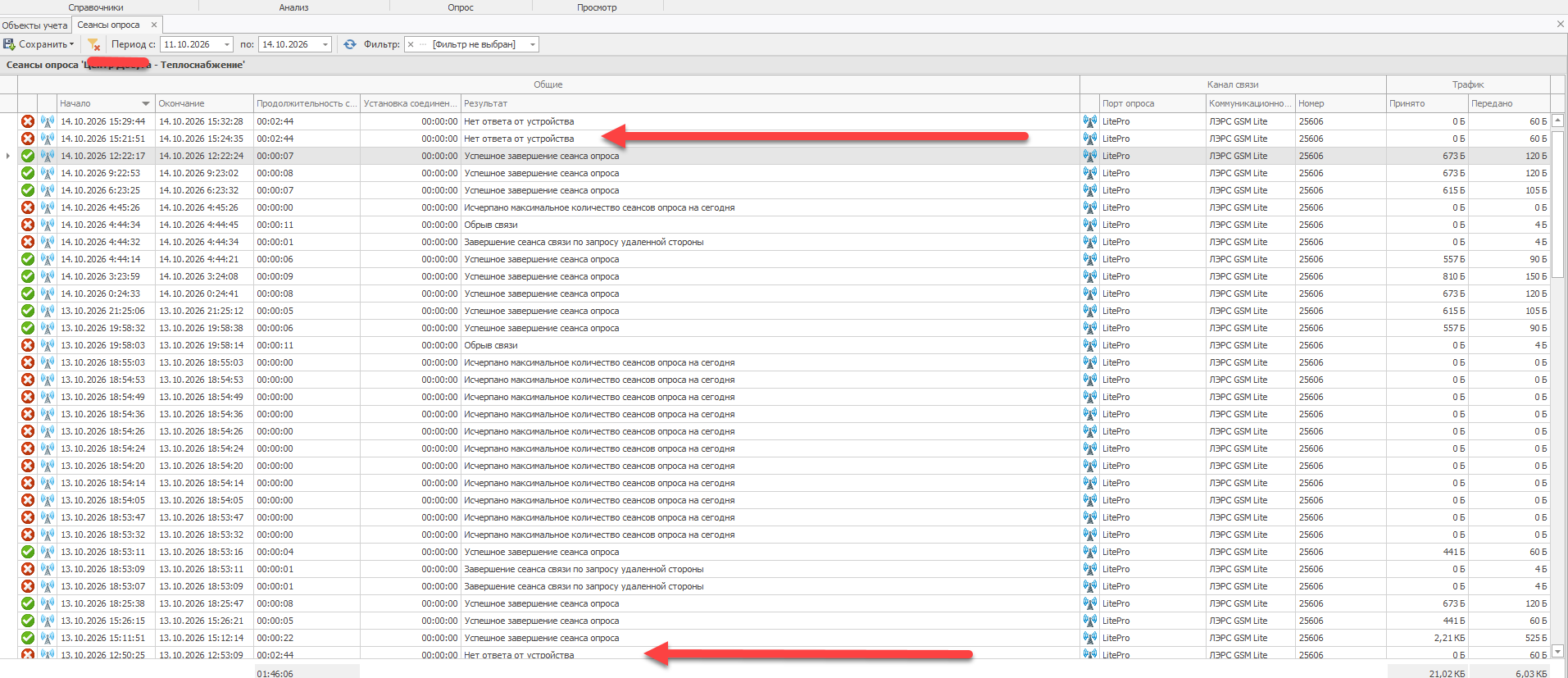

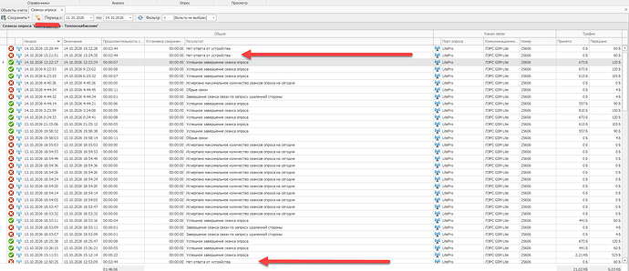

Судя по журналам, настройки порта изменились спустя 7-8 часов.
10/08 стало видно, что проблема в настройках порта модема

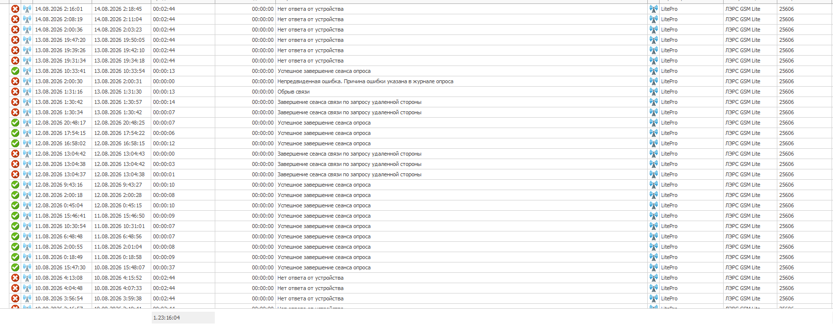

Хватило на пару дней, до 13/08

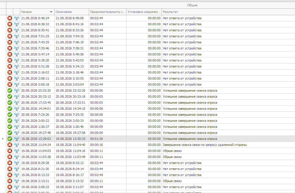

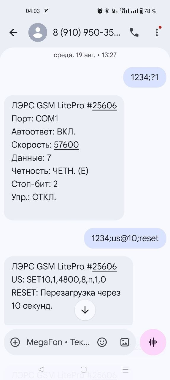

19/08 снова настроили
Хватило на пару дней.

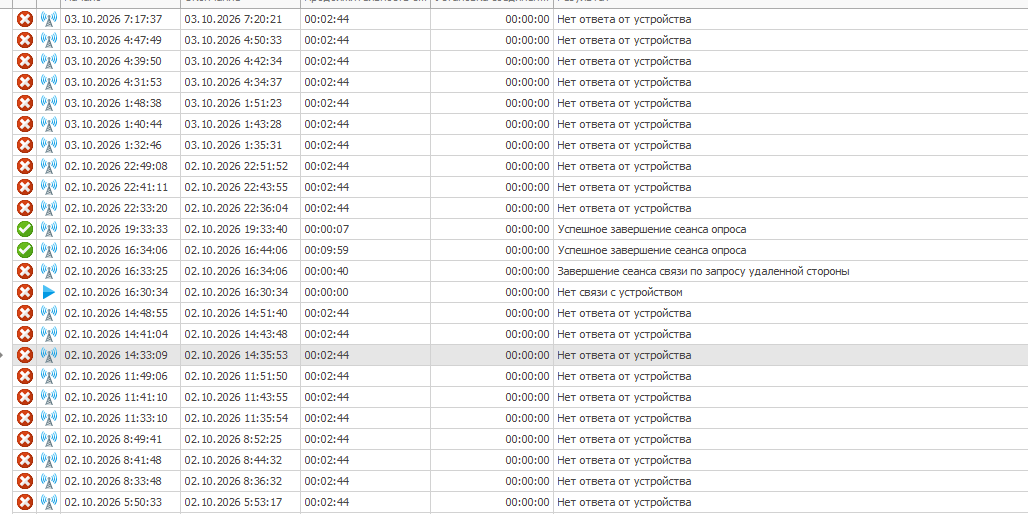

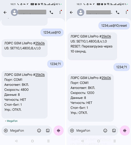

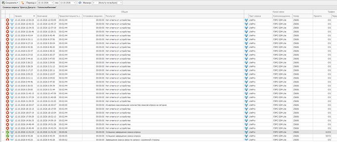

02/10 снова настроили
Модем сохранил настройки на 6-7 часов
5/10 сохранились настройки даже не с первого раза
И работало не более 3 часов.

Сначала надо исключить версию, что кто-то другой отправляет смски на ваш модем, перенастраивая его. Для этого запишите ваш номер телефона в “белый список” для SMS-команд. Например:
1234;WHITESMS=+79001234567
Тогда никто кроме вас не сможет поменять настройки модема смской.

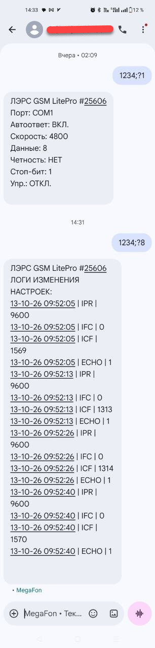

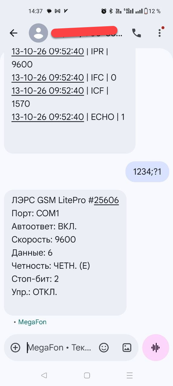

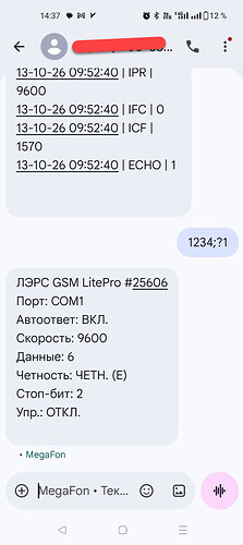

Запросил список изменений настройки в модеме. Результат не получается расшифровать с помощью док-ции.
Вроде упоминается скорость 9600 сегодня в 9:52. И лог описывает некие действия сгруппированные около 4 меток времени и в целом описывает только 35 сек.
Т.к. нужен ключ для декодировки этого набора символов во что то понятное. Если я упустил описание этого в РЭ, прошу дать ссылку.
Сейчас в модеме действительно 9600, но такое значение, которое можно задать только с помощью пользовательского набора настроек последовательного порта.
Хотя изменения произошли еще в первой половине вчера. Что говорит от более 1 изменении

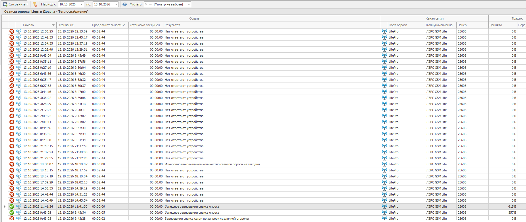

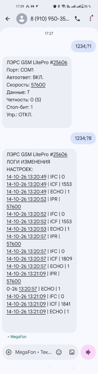

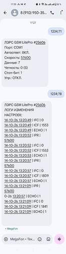

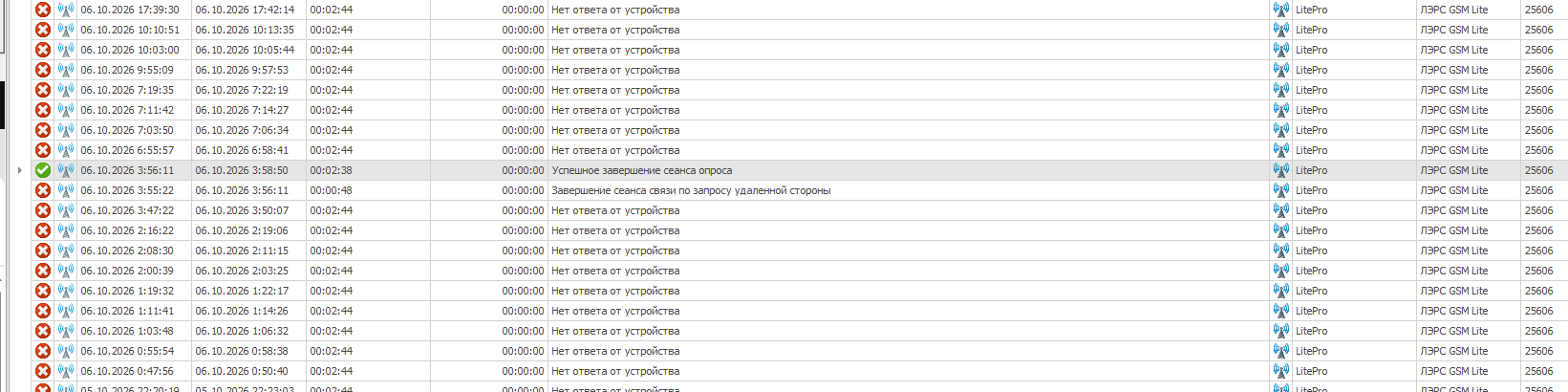

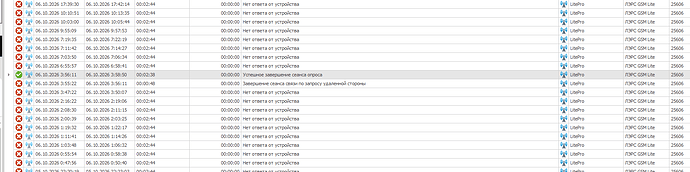

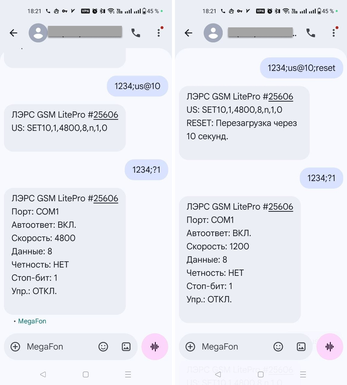

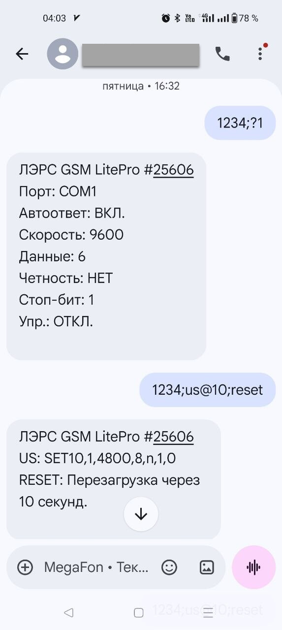

Сделал есть вчера, днем. Восстановил настройки. Работало сутку. Начало и конец работы на скриншоте показал стрелками

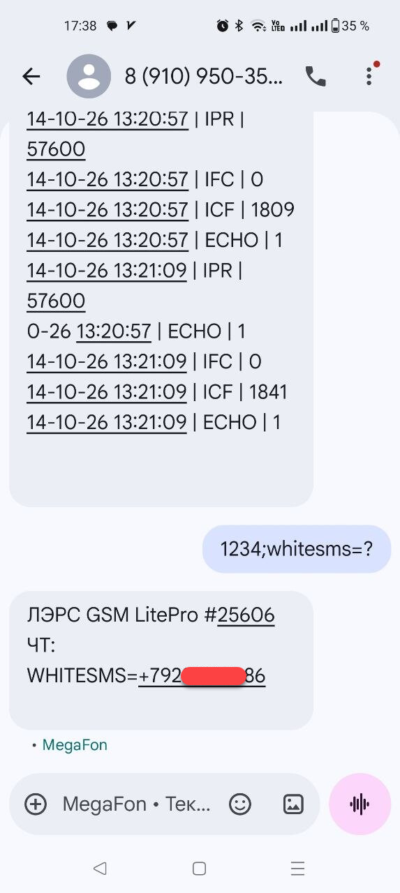

вот запрос диагностики и скорость сейчас
и значение параметра WHITESMS
Есть смысл менять пароль удаленно? через MPWD?
В логе все параметры пишутся человеческим языком (соответственно названиям параметров контроллера), так что мы не видели смысл писать отдельную расшифровку в Руководстве… Но да, именно настройки порта в логе пишутся не по-человечески. Настройка порта разбита на 4 параметра, которые сходу конечно же непонятны. Расшифровка:
ECHO: на это можно не обращать внимания.
IFC: это контроль потока 0 или 1. Для 95% приборов учёта здесь должен быть 0.
IPR: это скорость.
ICF: это число нужно перевести в HEX, например если у вас в этом параметре 1809, то в HEX это 711. Первая цифра 7 - это бит данных. Вторая цифра 1 - это чётность (0 - нет контроля четности, 1 - нечёт “Odd”, 2 - чёт “Even”). Третья цифра 1 - это стоп-бит. Т.е. 1809 - это 711 (hex) - означает “7,О,1”.
Добавим эту расшифровку в Руководство.
У вас произвольно меняется и скорость (IPR) и битность-чётность (ICF). Откуда приходит команда на смену настроек? По логике это или внешняя смс-команда, или АТ-команда в формате at@port=1,13. Не представляю, как подключенный прибор учёта может отправлять такие АТ-команды. Так что это очень странная ситуация. Интересно, если физически отключить прибор учёта от этого LitePro, будет ли это повторяться? Или если подключить этот LitePro к другому прибору учёта.
Насчёт пароля - если вы уже создали белый список WhiteSMS, то пароль думаю необязательно менять.

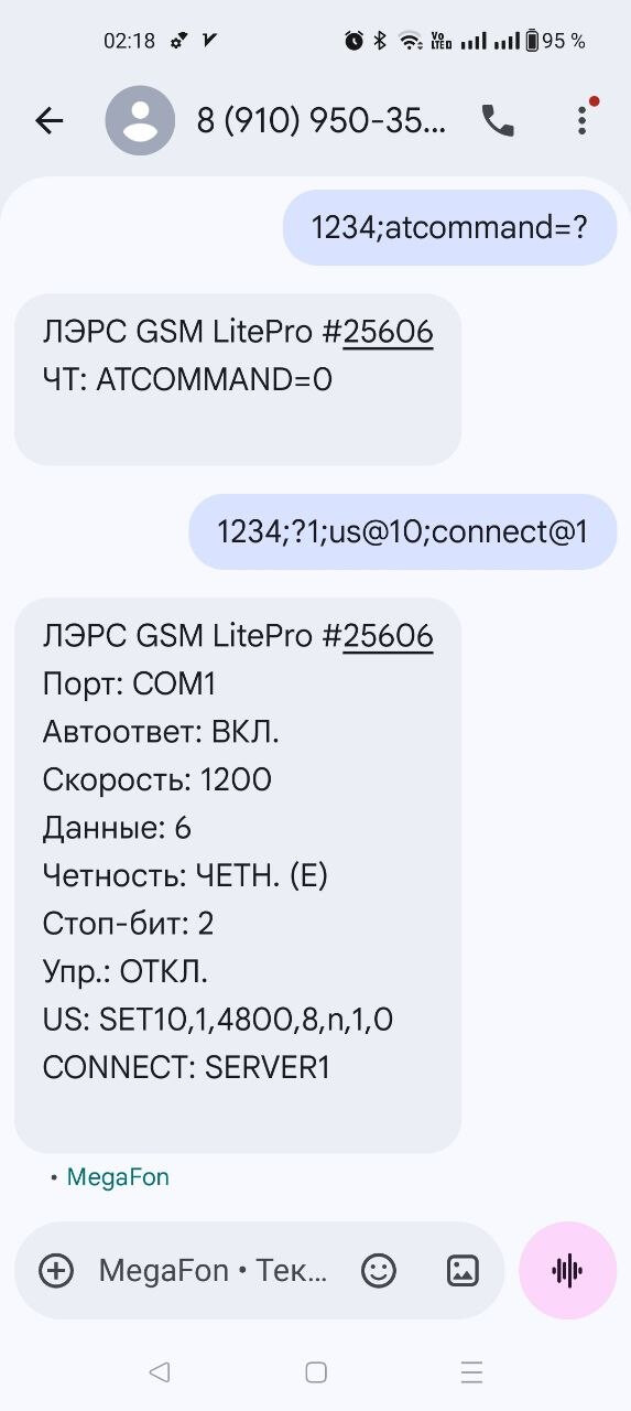

В свежайших прошивках LitePro появился параметр ATCOMMAND (v10.3.23 и выше)
Можно попробовать с его помощью отключить обработку АТ-команд контроллером.
Да, попробуйте параметром ATCOMMAND отключить приём АТ-команд. Хотя, если запись об изменении параметра сохранилась в логе, значит пришла не стандартная команда для модемов (какие умеет слать ТСРВ), а именно в формате at@port=1,13. Такие команды никакой прибор учёта вроде как не шлёт. Но всё равно проверьте этот вариант, мало ли что.
Запретил АТ-команды. Не помогло. Модема 2 раза потрерял настройки.
