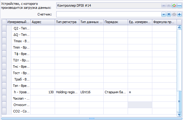

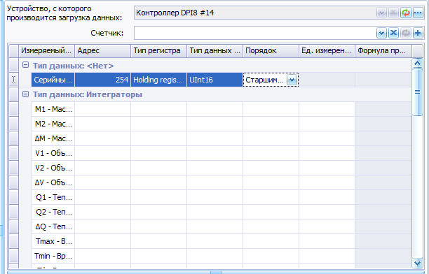

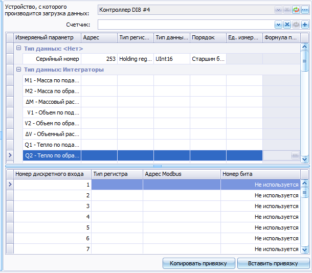

Приложите, пожалуйста, журнал опроса, при котором возникала описываемая ситуация, и дамп обмена к этому журналу. Также уточните в какой именно измеряемый параметр записывалось значение серийного номера, если у вас в принципе, исходя из приложенного скриншота привязки ячеек, нет ни к одному параметру ни одна ячейка не привязана? Или присланный скриншот отражает не все привязки?
Значение записывалось в параметр h, а серийный номер в регистре 254
Сессия опроса 18946958 начинается в 19:15:23, затем идут таймауты и в 19:16:40 видно что параметр h = 14, и slave id = 14, хотя h должен быть 0

У вас в журнале опроса отражен опрос сразу 4-х точек учета. Привязка ячеек во всех них одинаковая, как на представленных скриншотах? Или у каждой точки свои привязки?
У каждой точки свой адрес h - 129, 130, 131, 132, остальное все одинаковое
Упустил из виду. Точек на самом деле 5. Уточнить адрес параметра h в 5-й точке.
В 5-й точке адрес h - 133
Уточните, пожалуйста, во всех 5-ти точках параметр h принимает одинаковое значение или в каждой точке свое? В текущем примере в параметре h во всех точках хранится значение 14 после опроса?
После опроса в этом примере только в одной точке параметр h принимает значение 14, в остальных принимает значение 0.
