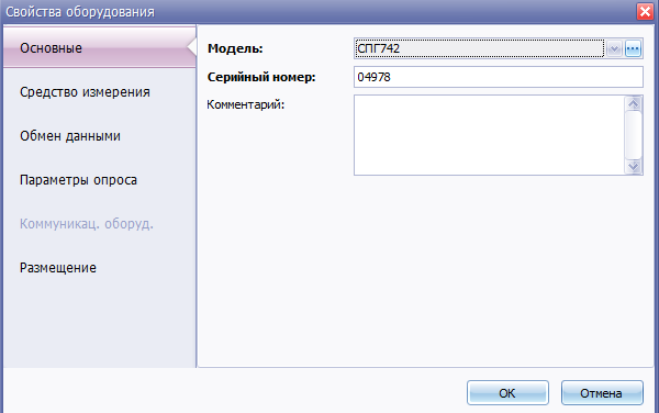

А вы можете показать скриншот вкладки Основные из Свойств оборудования СПГ742?
Что вас конкретно интересует?
Правильно ли я вас понял, что вот эти данные, вы получили из описания по настройке СТЕЛ-Турбо для работы с СПГ742?
Да. От 3000 до 6000 мс. Это из инструкции. По поводу Tstart - что он разный для приборов, написано в протоколе м4.Я вам скинул файл спг742- настройка… Это от программы стел инструкция по настройке спг 742 и ПО Стел.
