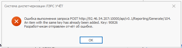

Ошибка при создании отчета
Добрый день! При формировании отчетов время от времени появляется такая ошибка. Ошибка может повторяться в течение дня, а затем, на следующий день, все начинает работать нормально, хотя никаких действий не предпринимается
Какая версия ЛЭРС УЧЕТ у вас установлена?
Установленная версия ЛЭРС Учет - 3.67.4
Приложите журнал работы Сервера за день, когда возникла описываемая ошибка, и сообщите время ее возникновения.
Проблемы начались примерно в 08:00 (по часовому поясу +05)
Уточните, пожалуйста, данная ошибка возникает всегда при формировании отчета по одной и той же точке учета или каждый раз по разным?
Ошибка возникает при формировании любого отчета по любой точке учета. Но, как и говорилось ранее, это может начаться в какой-то случайный день с утра и потом весь день при формировании отчетов появляется ошибка. А затем на следующий день, все начинает работать нормально.
Если ошибка сегодня еще воспроизводится, создайте, пожалуйста, резервную копию вашей БД и пришлите ее нам.
