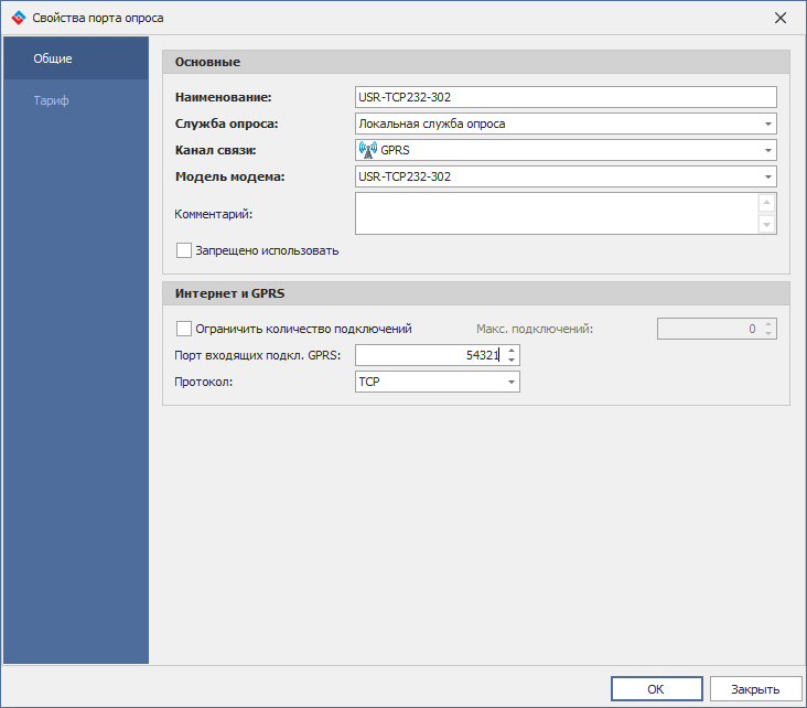

Если вы хотите чтобы USR-TCP232 подключался к серверу ЛЭРС УЧЕТ - то вам необходимо в ЛЭРС создать порт опроса GPRS, указать в нём модель модема и TCP порт для приёма подключений.

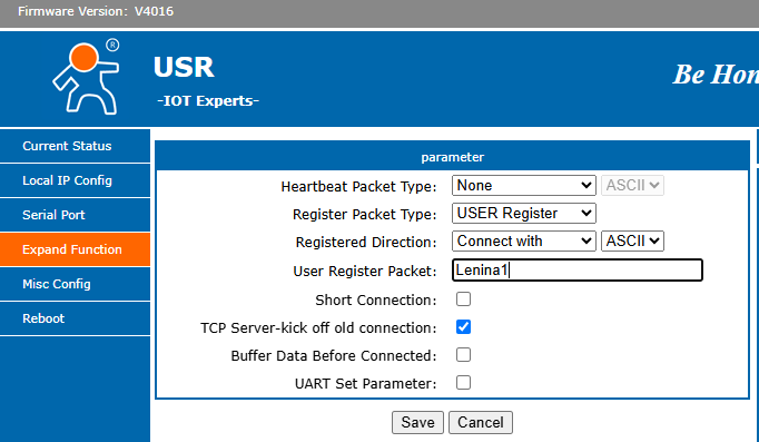

Соответственно на самом конвертере нужно указать IP сервера и порт, который настроили. Помимо этого задать конвертеру идентификатор, который он будет передавать при подключении:

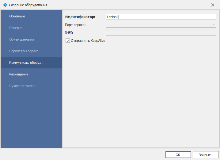

Этот же идентификатор нужно указать при создании GPRS модема:
Понимаю что совершенно неочевидно что нужно создавать порт опроса GPRS и GPRS модем, хотя никакого GPRS тут нет, но это вопрос к разработчикам зачем они назвали все подключающиеся к серверу конвертеры GPRS модемами.
Вероятно ответом будет
Так исторически сложилось
