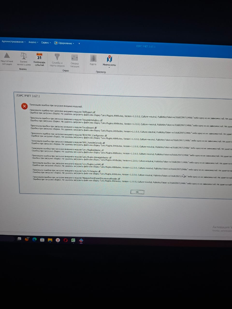

после обновление 3.67.1 не открывается внешние модули (плагины) теперь не могу снимать архив с помощью универсального лэрс пульта
Пожалуйста, в настройках Службы обновления на компьютере Рабочего места оператора, отраженного на вашем скриншоте, установите параметр обновления внешних модулей, сохраните изменения, после чего повторите процедуру обновления. В ходе ее выполнения должны обновиться внешние модули до версии Рабочего места оператора, после чего рассматриваемая ошибка, связанная как раз с тем, что у вас внешние модули более старой версии, чем Рабочее место оператора, при его запуске не должна больше возникать.
