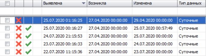

Добрый день, у нас все тоже самое, нештатные ситуации появляются повторно, пробовали ставить более позднюю дату в автоопросе, не помогло, сейчас один объект уже месяц вообще не опрашиваем, но каждый день возникает нештатная ситуация из прошлого
Вот по этой точке опрос отключен, последний раз опрашивали 26.06.20

По точкам разных объектов, в основном появляются НС за февраль, март, апрель, я их каждый раз удаляю но они снова появляются. Я так понимаю если разобраться с точкой Отопление по объекту Банникова 9, то другие можно исправить аналогично.
Мы проанализировали вашу БД. Указанная точка учета копирует данные Тнв из другой точки учета “ТРМ” в объекте учета “Кварцевая 6А”, которая в свою очередь стоит на автоопросе. Попробуйте задать более позднюю дату начала считывания архивов в настройках автоопроса этой точки учета.
