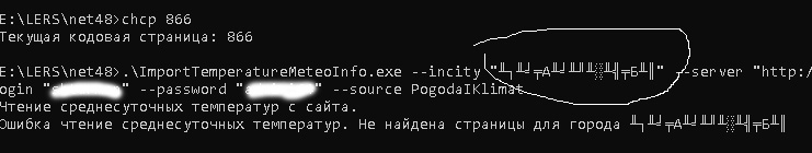

Я может немного сумбурно объяснил… вот с картинками
  1. Если указывать кодовую - 866, то при сохранении файла как ANSI в cmd кракозяблы (потому, что там не только кириллица присутствует)
  2. Кодовая 866, файл UTF-8 - знаки псевдографики вместо кириллицы.
  3. На АРМ (Win_10) добился нормальной работы в cmd только при связке chcp - 1251 (в наглую прописываю в батнике) и файл как ANSI, на сервере (WinServer 2012) при любых вариантах типа файла и кодовой - или кракозяблы (смесь кириллицы с другими знаками) или псевдографика.
    Как-то вот так…
Так называемые “крякозябли” на скриншотах выводятся как раз потому, что ваш BAT-файл сохранен с кодировкой, отличной от используемой в консоли. Если я правильно понимаю, вы охранили BAT-файл в ANSI, тогда как в консоли используется кодировка OEMDOS. Они (крякозябли) выглядят по разному только потому, что в консолях на присланных скриншотах стоят разные шрифты.
Повторюсь вам необходимо либо сохранить ваш BAT файл с кодировкой OEMDOS, которая соответствует кодовой странице 866, либо переводить кодовую страницу к той, с которой сохранен ваш BAT-файл. По какой причине не меняется кодировка в “WinServer 2012” нам неизвестно. Сохранить BAT-файл с кодировкой OEMDOS можно, например, при помощи Word.
