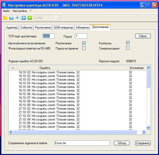

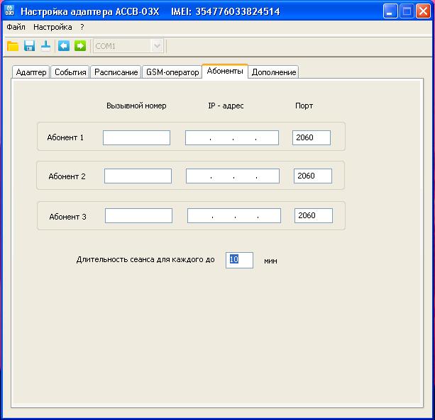

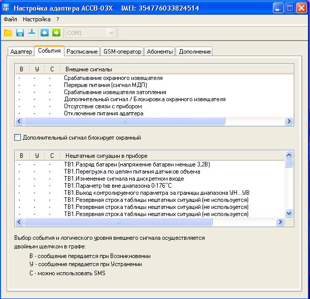

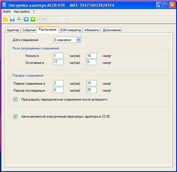

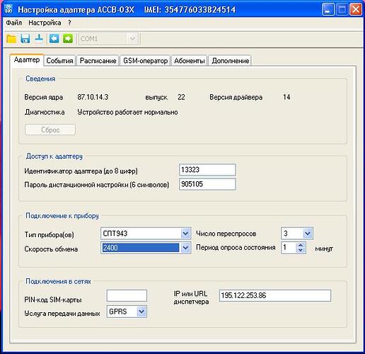

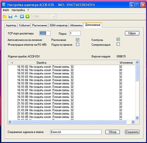

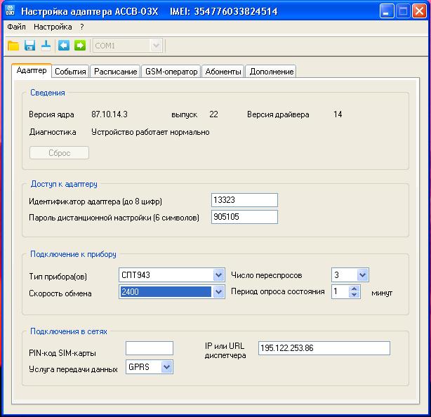

Адаптер АПС45 не вклинивается в обмен с прибором, проблему нужно искать в настройках АССВ-030. Приведите пожалуйста скриншоты программы GSetup с настроками данного АССВ-030.
На скриншоте вкладки “Адаптер” режим модема (тип прибора) настроен как “СПТ943”, не как “Коммуникатор”.
Вы можете попробовать оставить режим работы “СПТ943”, задав параметр “Период опроса состояния” равным 0 - возможно в этом случае АССВ-030 перестанет “вклиниваться” в обмен с прибором.
P.S. не прикладывайте скриншоты архивом, в таком виде с ними тяжело работать и вы будете дольше ждать ответ на свой вопрос.
В Gsetup есть режим работы “СПТ943(ТВ1+ТВ2)”. Я так понимаю это только для считывания данных с узла учета с 2-мя ТВ в 1 точку учета Взлет СП. Для ЛЭРС УЧЁТ это неважно, поскольку 2 точки учета с разным периодом опроса. Я правильно понимаю?
Не помогло. Также “вклинивается”.
Тогда выход только один - перевести АССВ-030 в режим “Коммуникатор”.
