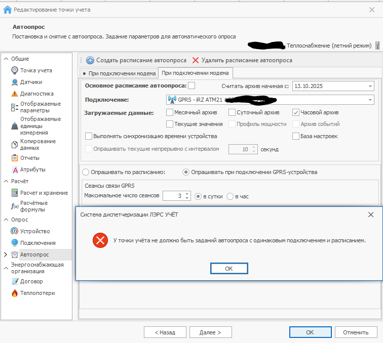

Выскажусь по связанной теме (создание разных расписаний для автоопроса при подключении GPRS модема). Да, нужная функция. Например. Точка стоит на автоопросе при подключении GPRS модема для опроса суточных значений. И вот, нужно опросить чуть-чуть часовых за последние несколько дней. Сейчас нужно снять точку с автооопроса и создать новый автоопрос, что совсем не всегда удобно или целесообразно. А при попытке создать ещё одно расписание с только чтением часовых получаю вот такое сообщение. GPRS модем выходит на связь по расписанию на которое я не влияю (см. блокировки интернета), будь это CSD - всё решается, все инструменты есть. А с GPRS по расписанию почему - то нельзя. Зачем это ограничивать? Пусть каждый сам решит, что когда и как ему надо опрашивать и по какому расписанию. В конце концов, это то же расписание как по CSD, только событием для начала опроса прибора учёта является не дозвон до точки, а выход на связь GPRS модема. Вот и вся разница.
