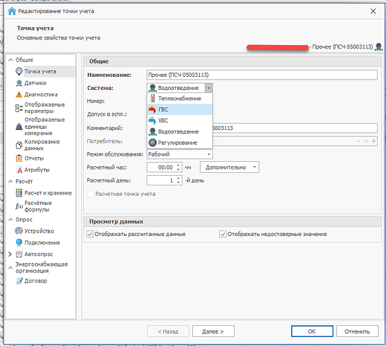

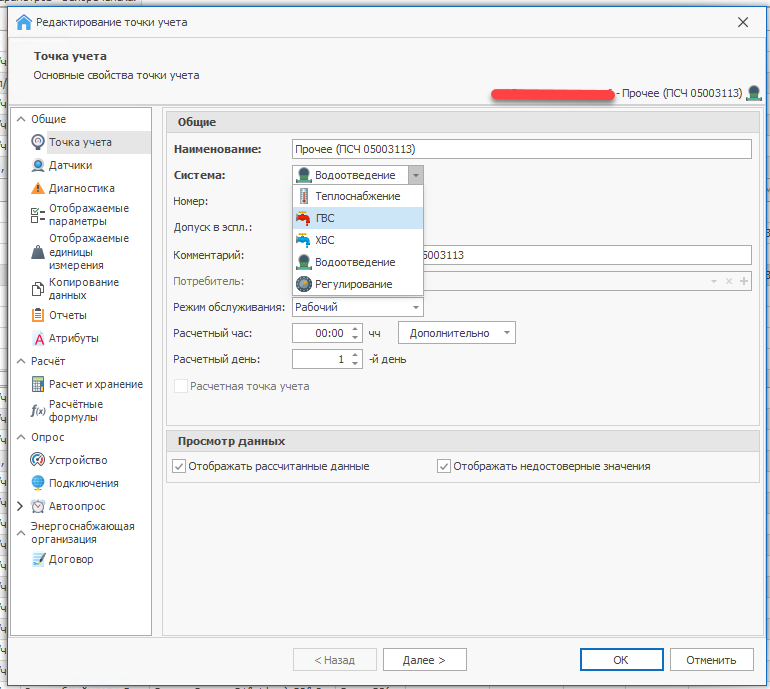

Смена измеряемого ресурса в точке учёта — недоступен переход в «Электроснабжение»
При изменении измеряемого ресурса точки учёта водоотведения, отопления или ГВС доступны все варианты, кроме «Электроснабжения».
Вопрос: это ошибка или поведение, заложенное в ЛЭРС Учёт? Если ограничение предусмотрено, то по какой причине?
Замечу, что в моей практике, переопределение измеряемого ресурса в точках учёта выполняется, чаще всего, на этапе настройки системы. Логика, при которой возможность замены зависит от схожести ресурсов, здесь не применима: замена выполняется либо для исправления ошибок, либо при переводе временных точек учёта (чаще всего водоотведения) в постоянные.
Вы всё правильно понимаете. Данное ограничение связано с типом ресурса, которое соответствует системе снабжения. Оно обусловлено системой хранения данных в БД, т.к. каждый ресурс имеет специфические для него параметры данных.
Мы рассмотрим вариант возможности смены системы снабжения на другой ресурс. Но более точный ответ дадим позже.
