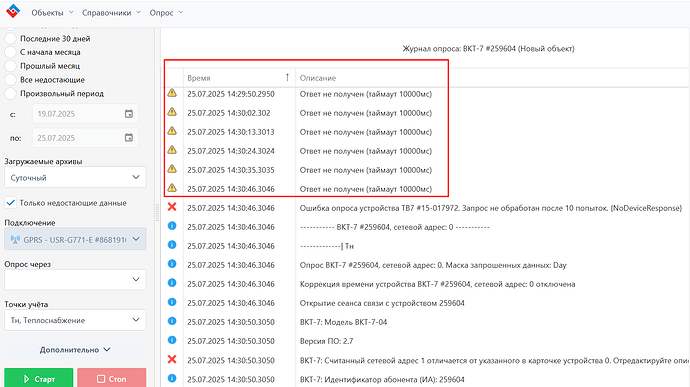

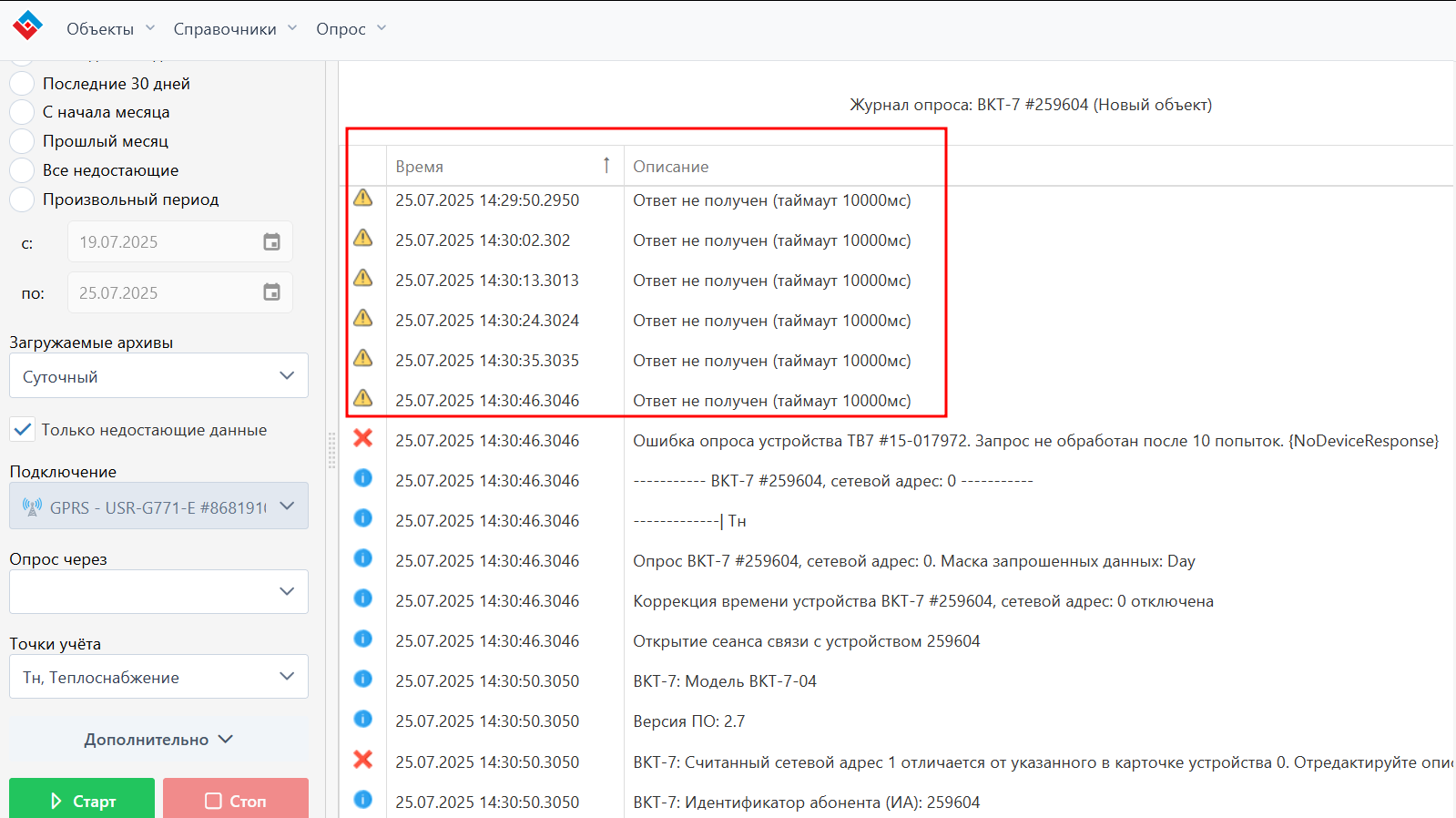

Как видно из вашего скриншота, вы опрашиваете несколько точек учета, в частности “Тн” и “Теплоснабжение”. Ошибки опроса “Ответ не получен” возникают при попытке опроса точки “Теплоснабжение”, к которой привязан некий прибор ТВ7 “15-017972”, а затем уже происходит опрос точки учета “Тн”, к которой привязан рассматриваемый прибор ВКТ-7 “259604”.
Собственно это не “какие то свои запросы” ЛЭРС УЧЕТ, а запросы к прибору ТВ7, точку учета которого вы включили в опрос.
Вы уверены, что у вас на момент опроса подключены оба прибора? Или вы ошибочно включили опрос точки учета “Теплоснабжение” при тестировании опроса рассматриваемого ВКТ-7?
Спасибо за разъяснение. Действительно, включил 2 точки опроса, но ТВ7 при этом не был подключен.
