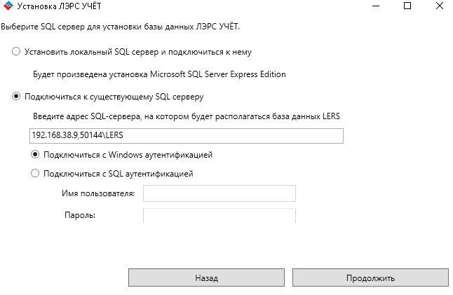

Соединение установить удалось, но потребовалась донастройка SQL, т.к. оказалось, что по умолчанию доступ с любых других компьютеров отключен (возможно было только с 127.0.0.1).
Потом понадобилось явно указать порт, т.к. по умолчанию ЛЭРС ломится непонятно на какой порт.
Теперь проблема залогиниться…
Попробуйте зайти на SQL Server из Management Studio с теми же параметрами, что и при установке ЛЭРС УЧЕТ.
Так а я не знаю с какими параметрами ЛЭРС заходит…
Написано просто Windows аутентификация

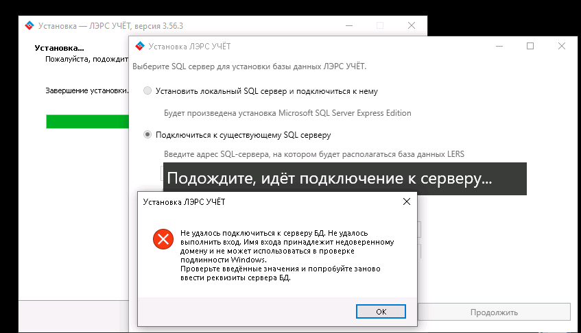

2024-11-08_17-06-10
Это значит, что попытка подключения происходит из под Windows-пользователя, под которым запущена программа установки. Попробуйте выполнить подключение в Management Studio, запустив его из под этого же пользователя.
Т.е. нужно установить SQL Management Studio также на компьютер с ЛЭРС?
У нас Management Studio стоит только на компьютере с MS SQL.
Да, необходимо установить SQL Management Studio на тот же компьютер, на котором вы проводите установку ЛЭРС УЧЕТ. Если ситуация повторится и в SQL Management Studio, обратитесь к вашем у системному администратору для ее разрешения.
Ну конечно, ситуация повторится, тут смысла проверять нет, т.к. новый ЛЭРС сервер ломится под своим локальным пользователем, понятно его нет на старом SQL сервере. Просто создать такого же виндового пользователя думаю это неправильно, не так должен решаться этот момент. Да и там еще есть вопросы по пользователям, которые создаёт сам ЛЭРС. О них позже напишу.

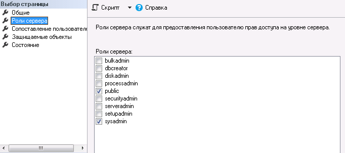

Вопрос решили следующим образом. Создали пользователя именно в SQL и при установке ЛЭРС выбрали аутентификацию SQL.
С первого раза не прокатило, не хватило каких-то прав. Потом у нового пользователя поставили еще одну галочку в ролях сервера: sysadmin. После этого установка ЛЭРС нормально завершилась, он подхватил базу и запустился.

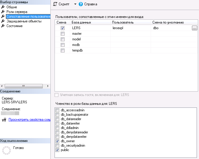

У них у всех разные настройки. Не только в “роли сервера”. Отличия так же есть в разделах “сопоставление пользователей”.
Теперь же у нас подключение ЛЭРС к SQL идёт через нового пользователя, как его правильно настроить, чтобы всё работало в будущем?
И да, появился еще один новый пользователь с SQL аутентификацией - LersUchetAccount. Очевидно его создал ЛЭРС при установке. Ну тут мы трогать ничего не будем, тут думаю всё как надо сделалось.
У нас получились вот такие настройки для созданного нами нового пользователя с SQL аутентификацей, через которого теперь ЛЭРС подключается к SQL:
2024-11-18_16-49-05
