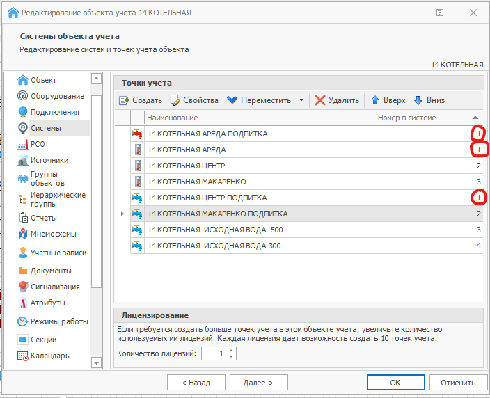

удалил из объекта точку учета 14 КОТЕЛЬНАЯ ТЭЦ ПОДПИТКА с надеждой что глюк нумерации исчезнет.
Глюк в виде трех точек учета под одним системным номером остался. Стало только хуже . Теперь все точки учета имеющие приборы учета с одним и тем же заводским номером , связанные в трехтрубные системы , имеют разные номера. Центр и его подпитка 2 и 1 ; макаренко и его подпитка 3 и 2; и только ареда и подпитка имеют одинаковый номер в системе. Как избавиться от этого глюка? Теперь при формировании объектного отчета для ЦЕНТРА я должен брать теплоснабжение с индексом 2, а ХВС с индексом 1 ?

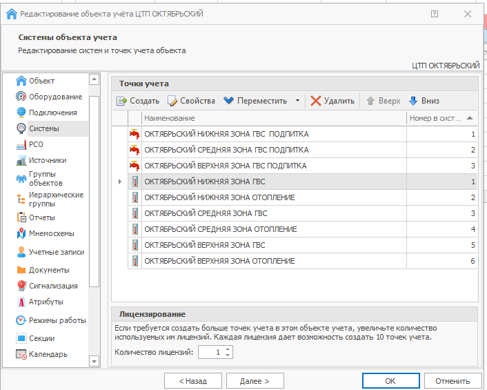

Открываю другой объект учета и здесь полный порядок. Все трехтрубные объекты имеют одинаковый системный вывод.

Каждый тип системы нумеруется отдельно. Неправильная логика нумерации-надо чтобы связанные друг с другом точки учета имели одинаковую нумерацию. Тогда один и тот же отчет объекта можно использовать в нескольких объектах. Неудобно под каждый объект учета перепривязывать в отчете номера теплосистем.
до удаления точки “14 котельная ТЭЦ ПОДПИТКА” точка "14 котельная ЦЕНТР ПОДПИТКА " имела системный номер 2 , а после удаления ей присвоился системный номер 1 . Хотя она никак не связана с точками учета под индексом 1.
Каждый раз при изменении типа или количества точек учета системные номера точек учета в объекте переназначаются .
Имеется механизм принудительного присваивания точке учета системного номера ?
