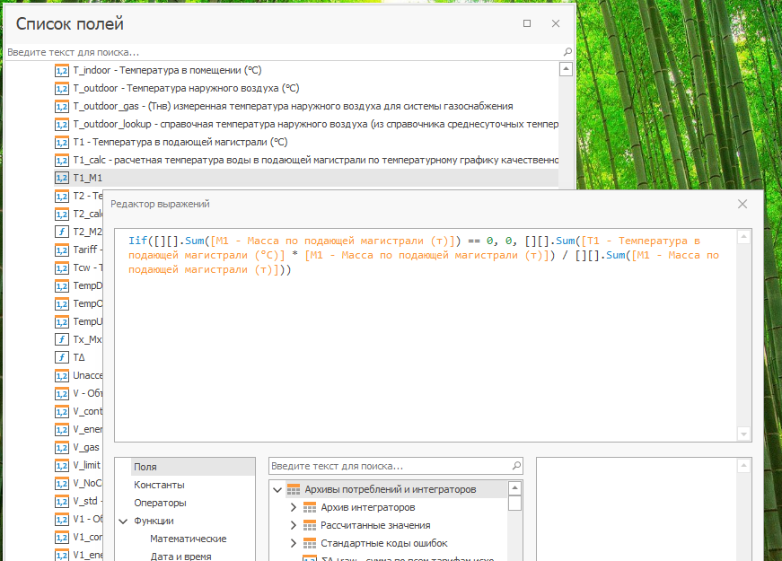

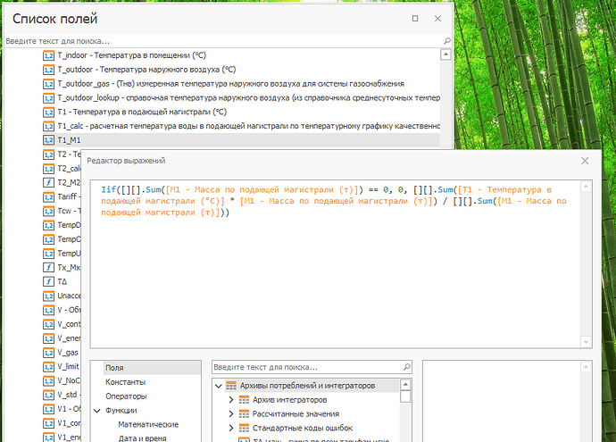

Создаю вычисляемое выражение
Iif([][].Sum([M1 - Масса по подающей магистрали (т)]) == 0, 0, [][].Sum([T1 - Температура в подающей магистрали (°C)] * [M1 - Масса по подающей магистрали (т)]) / [][].Sum([M1 - Масса по подающей магистрали (т)]))
[][].Sum([t2] * [M2])В этой части программа берет каждую архивную строку (каждый день или час) выбранного периода, умножает температуру на массу строки ,складывает (суммирует) получившиеся результаты в одну общую кучу. / [][].Sum([M2]) делит на общую массу воды. Поле вставляю в подвал - НЕ вычисляет.

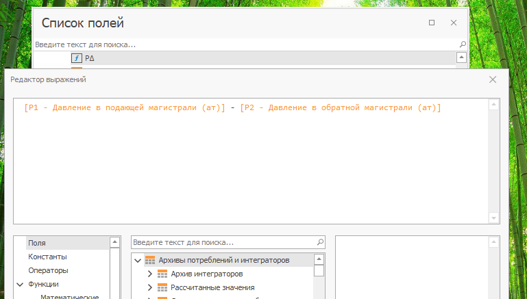

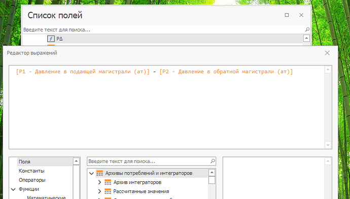

В секцию Detail вставляю вычисляемое поле [P1 - Давление в подающей магистрали (ат)] - [P2 - Давление в обратной магистрали (ат)]
Тоже не вычисляет. Вроде проще чем предыдущая.

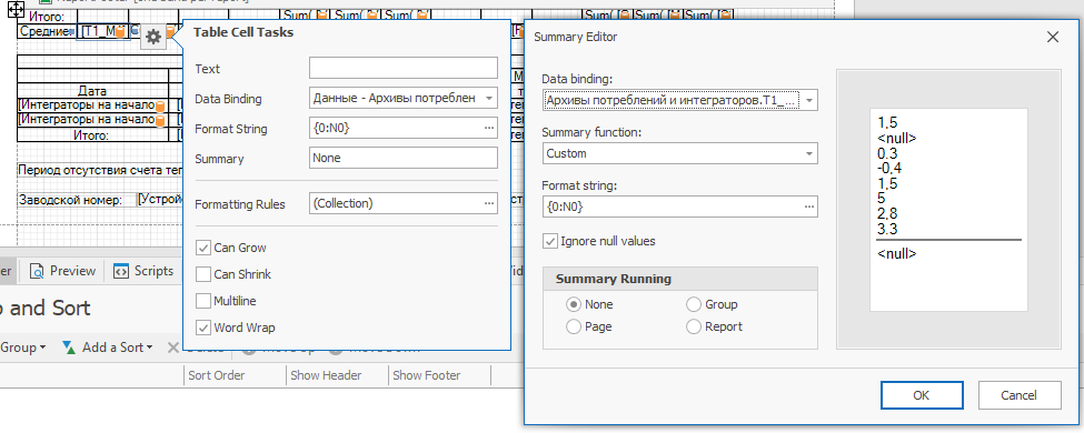

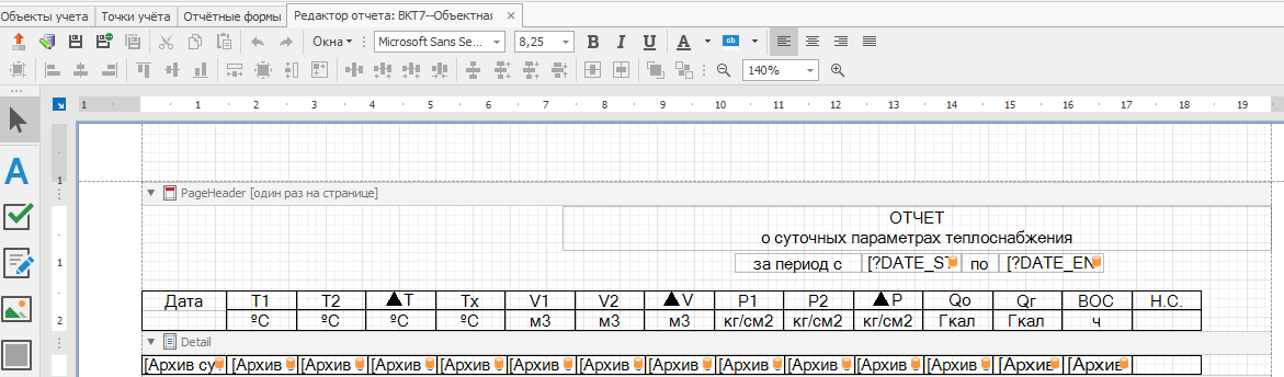

Зачем в секции Detail для вычисляемого поля PΔ выполняется суммирование?
В секции ReportFooter в строке Среднее используются вычисляемые поля, в которых уже сделано суммирование, поэтому исключите суммирование в свойствах ячеек.

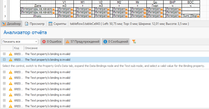

Не дает загружать ни xml ни dbf. Я правильно понимаю что нужны данные по пути ТОЧКА УЧЕТА–>>ДЕЙСТВИЯ–>>ЭКСПОРТ ДАННЫХ–>>XML/dbf ? При нажатии на кнопку ПРОСМОТР анализатор отчета мне выдает 57 предупреждений
Предупреждения указывают на ошибку составления отчетной формы, почему так?

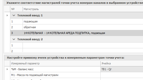

BKT7-слегка доработаная.lersreport (86,6 КБ) Суммирование из ячеек исключил. Колонка Qг пустая. В точке учета я прикрутил сделал привязку ячеек БАЛАНС_МАСС=TB1_Qг

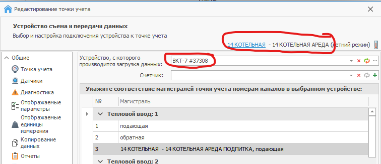

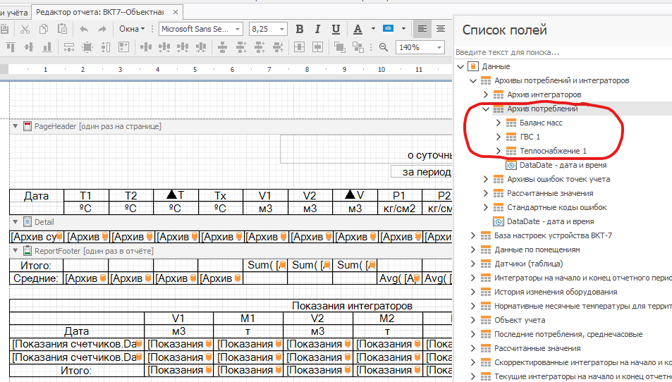

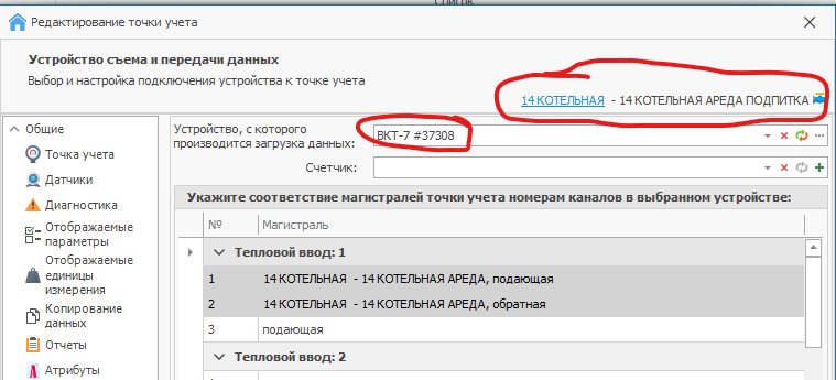

в колонку Qг воткнул поле БАЛАНС_МАСС, но тепло Qг не считывается . Почему? Что надо сделать чтобы данные подтянулись? На скриншоте видно что в точку учета интегрирована 3я труба со второй точки учета , связанная с этим же счетчиком. Кроме того в ТВ1 стоит схема расчета указанная на скриншоте

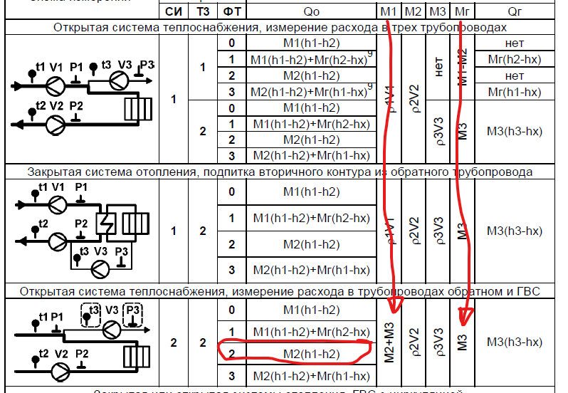

      А значит параметр Мг теплосчетчика который связан с ячейкой массового расхода М в редакторе должен содержать значение трубы М3 . Ячейка М1 почему то содержит правильные значения, а ячейка М содержит вместо М3  разность М1-М2 . Почему? Как мне сделать чтобы подтягивались именно данные третьей трубы?
Ваша отчетная форма для точек учета. Если нужен измеряемый расход для горячей воды, то это уже будет другая точка учета. Т.е. на объекте должно быть две точки учета, подключенные к одному ВКТ-7. Одна точка учета для теплоснабжения (канал 1 и канал 2). другая точка учета для ГВС (канал 3). Поэтому нужна отчетная форма для объекта учет с одной точкой по отоплению и одной по ГВС.
Или можете создать вычисляемое с выражением Qг = M2 * (T1 -T2)/ 1000

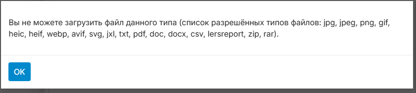

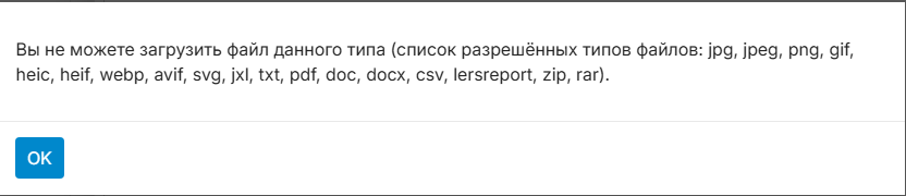

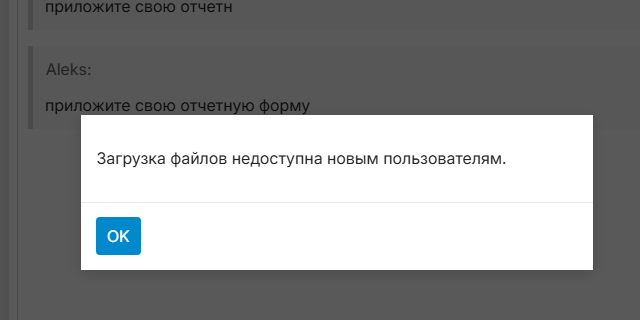

Приложите экспортированный xml-файл. У Вас скорее всего не настроен просмотр xml-файлов.
Зачем в секции Detail ячейка Qг привязана к событию tableCellIncident_BeforePrint?
не получается . Не дает данный формат загрузить

Все проблемы снимутся если использовать отчет типа ведомость параметров для объекта учета. Обе точки учета подключите к одному ВКТ-7, тепло по каналам 1 и 2, ГВС по каналу 3.

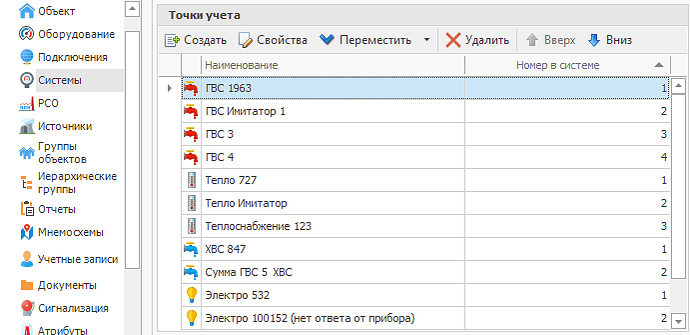

В свойствах объекта учета на вкладке ‘Системы’ отображается номер точки учета в системе снабжения.

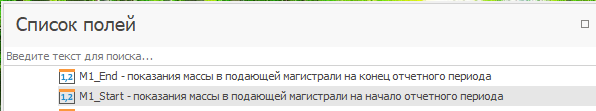

В списке полей редактора отчетов номера наименования узлов соответствует этим номерам
Чтобы не переделывать внешний вид отчетной формы экспортируйте её в lersreport-файл и в любом текстовом редакторе замените в строке image 1 на 2, сохраните изменения и импортируйте измененную отчетную форму. Затем измените привязки всех полей на соответствующие из узлов ‘Теплоснабжение 1’ и ‘ГВС 1’. Для интеграторов используйте данные из узла ‘Интеграторы на начало и конец отчетного периода’.
Экспортируйте и приложите данные объекта ( Экспорт данных | Документация ЛЭРС УЧЁТ ), по которому формируется отчет. Данные экспортируются в xml-файл и не надо его открывать, т.к. он не откроется, если не настроен просмотр xml-файлов. Просто приложите к сообщению.

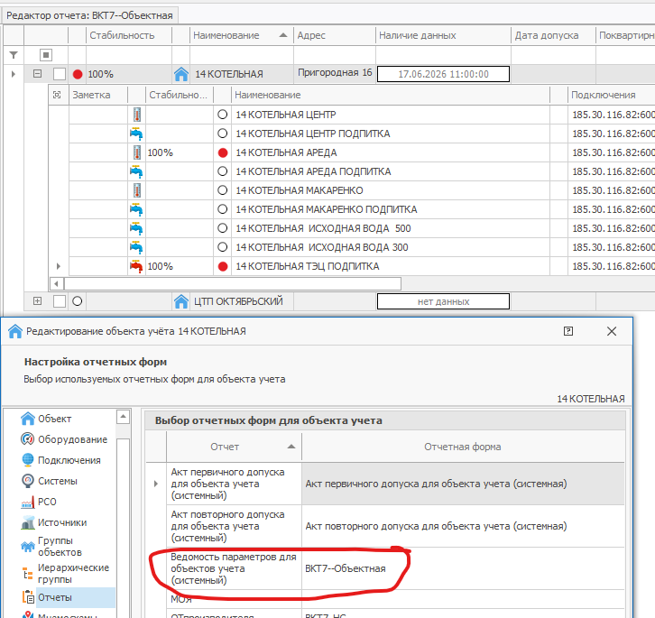

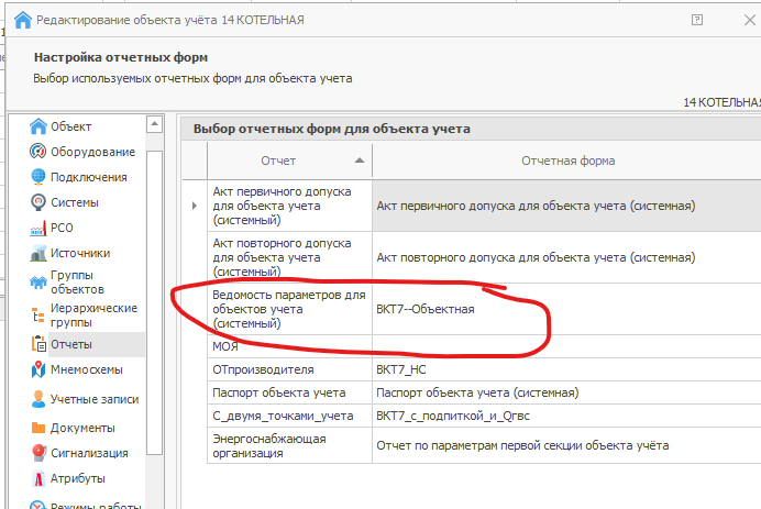

Переименовываю форму, меняю тип с точки на объект.
привязываю форму к объекту

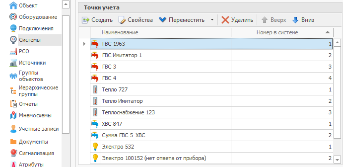

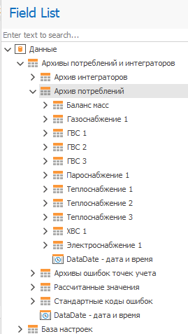

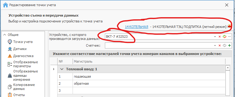

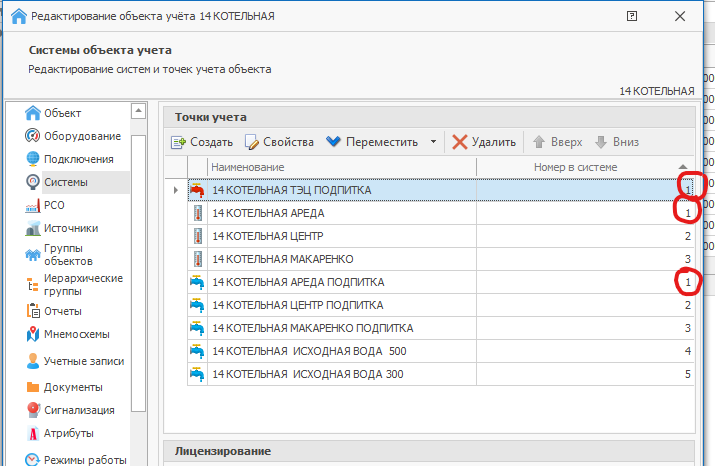

Открываю номера точек в системе и обнаруживаю косяк в виде трех точек учета под номером 1 вместо двух.
Открываю привязку к оборудованию во всех трех точках учета с системным номером 1
Обнаруживаю что две точки привязаны к оборудованию правильно, а одна левая каким то непонятным образом получила тоже системный номер 1 ? Это косяк или так может быть? Игнорирую косяк и открываю редактор объектной ведомости и сразу же нарываюсь на второй косяк В УЗЛЕ АРХИВ ПОТРЕБЛЕНИЙ ТОЛЬКО ОДНА ГВС И ОДНО ТЕПЛОСНАБЖЕНИЕ , а должно быть по количеству точек учета? Что надо поправить чтобы все корректно было?

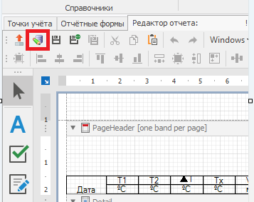

Кнопка для настройки параметров отчетной формы.
Для каждой системы снабжения своя нумерация точек учета.

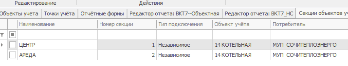

Может в Вашем случае лучше подойдет ‘Отчет по секции объекта учета’?
если я создам две объектные формы но в одной из них будут использоваться номера ТЕПЛОСНАБЖЕНИЕ1+ГВС1 а в другой ТЕПЛОСНАБЖЕНИЕ2+ГВС2 то первая форма будет печатать только точку учета с системным номером 1 , а вторая - с ситемным номером 2? Где тогда выбирать нужную форму отчета для печати точки 2 если к объекту можно привязать только одну ведомость параметров?

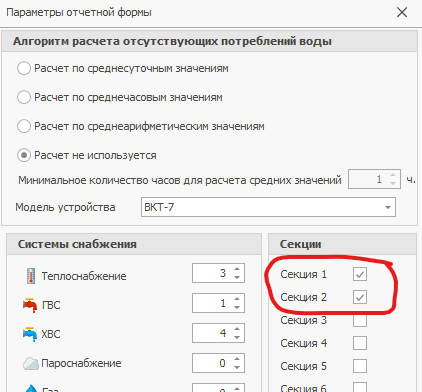

не совсем понятно как это использовать в форме отчета если отметить секции? Какие преимущества открываются тогда для отчетной формы?
Для этого отчета ‘Отчет по секции объекта учета’ секции выбирать не надо. Секции создаются в свойствах объекта учета.
Создайте ( Отчёт | Документация ЛЭРС УЧЁТ ) несколько отчетов типа Ведомость параметров и к каждому в свойствах объекта привяжите свою отчетную форму.
В свойствах объекта будут отображаться все созданные отчеты.
