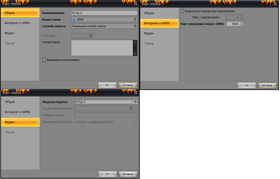

Авторизация удалённых серверов лэрс на едином сервере службы опроса.
У нас есть исходные данные:
1) 100 Серверов ЛЭРС учёт (от 50 до 100 лицензий на каждого всего 8.000);
2) Сервер службы опроса который смотрит в глобальную сеть (пусть будет адрес 8.8.8.8);
3) На стороне сервера расположена локальная сеть a.b.c.0/19 (за каждым IP отдельный прибор или сеть приборов)
Что хотелось бы видеть от службы опроса:
1) Авторизация по логину и паролю (ЭЦП);
2) Списки доступных IP для пользователя;
3) API для билинга;
4) шифрование между серверами ЛЭРС и Службой опроса (понятно что можно поднять L2TP для клиентов но в данном вопросе это не наш случай, тема прикрутить СОРМ к приборам учёта сейчас активно обсуждается);
5) портирование программного обеспечения службы опроса на BSD.
p.s В принципе у нас своё рабочее решение есть. Этот вопрос как альтернатива обсудить вопрос :ti_pa:
