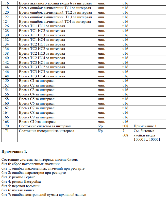

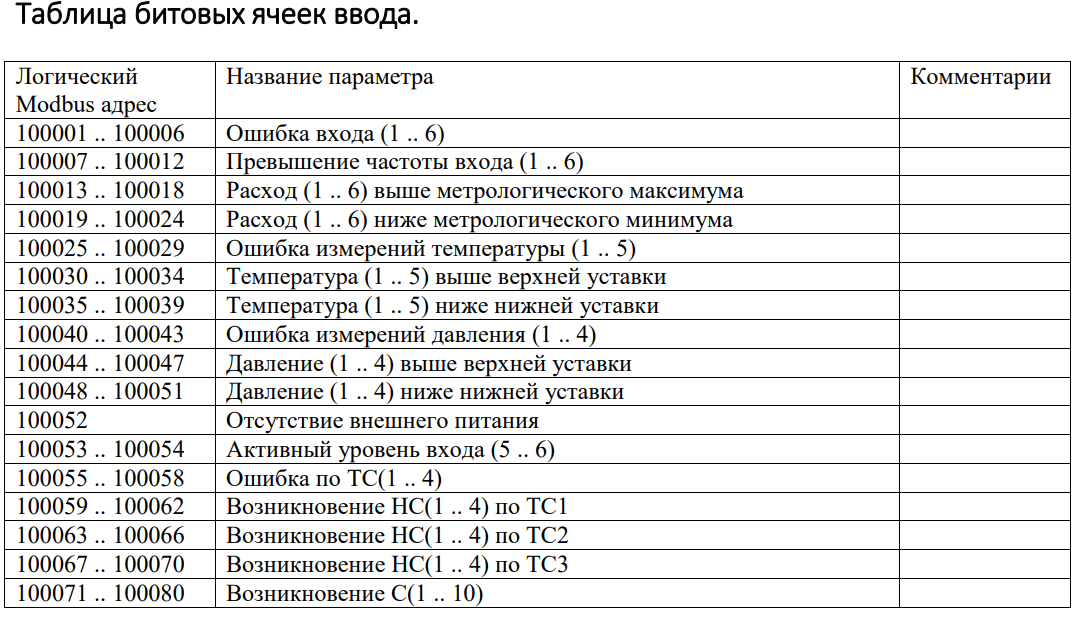

Что необходимо добавить: чтение кодов ошибок в часовых, суточных и месячных архивах на основании описания битовых ячеек (начиная с 100052 и до 100080).
Поскольку данные битовые ячейки в архивной записи не содержатся вероятно требуется заполнять их исходя из значений времени возникновения данных НС:
Если время за соответствующий интервал ≠ 0 минут - значит было возникновение указанной НС в данном интервале.
При возникновении вопросов прошу обратиться к производителю т.к. во Взлет СП данные коды ошибок выводятся.
Вероятно эти события Взлет СП выводит в случае, если значения " Время ТС НС за интервал" не равны нулю.
Это подтверждается тем фактом, что ПО “Монитор ТСРВ-043” выводит в архивах данные как в ЛЭРС, а не как Взлет СП.
В архивной записи судя по протоколу обмена в параметре “Состояние измерений за интервал” хранятся 7 байт, что соответствует битовым ячейкам 100001-100051
при этом битовые ячейки 100052-100080 в архивных записях не хранятся и доступны только в текущих.
Предлагаю сделать запрос производителю и добавить отображение возникновения НС по ТС как это сделано в заводском ПО Взлет СП
