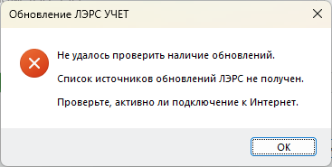

Ошибка 403
https://update.lers.ru/v/3.64-beta/updates/
новая версия на windows так и не доступна. Докер обновился.
Здравствуйте.
Не обновляется.
Так же не доступен swagger у сегодняшней версии(ошибка 500)
всё ещё нет доступа к бета-версии на Windows.

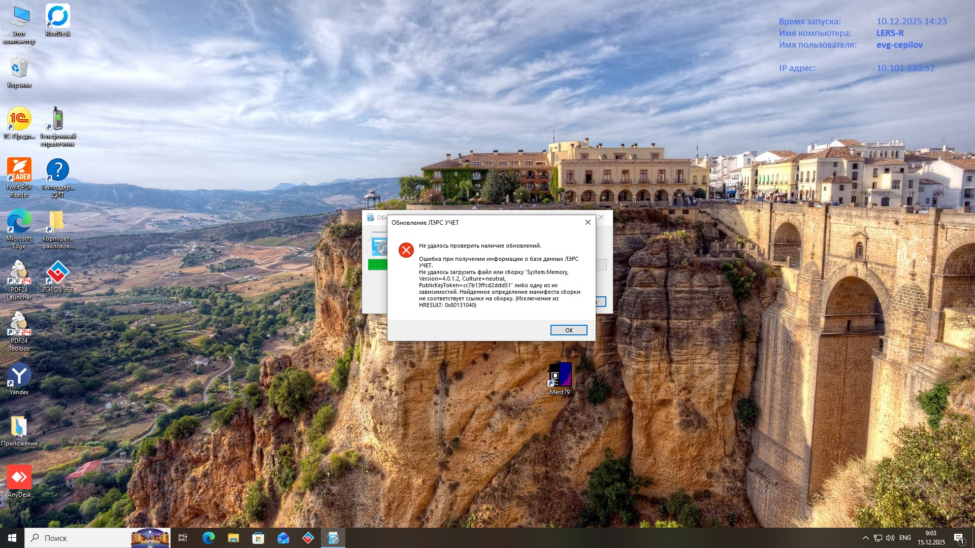

проверку выполнить пока не удаётся
Проверьте настройки ваших обновлений. Бета-версия уже доступна, тестовую систему мы обновили.
В первом сообщении есть инструкция как настроить систему обновления для получения беты.

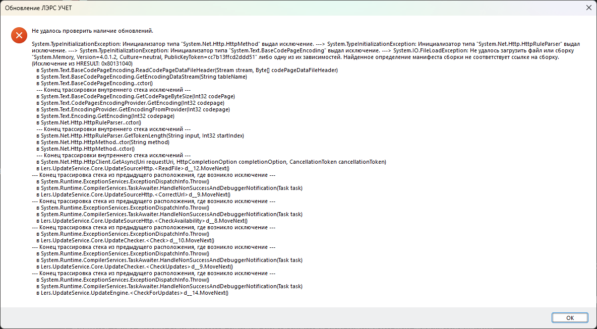

Если при проверке обновлений возникает такая же ошибка, воспользуйтесь пакетом для ручного обновления до бета-версии. Мы исправили ошибку в службе обновления, но, похоже, что она мешает обновиться и самой службе.
На компьютерах, на которых на бета версии 2 обновилась служба обновлений, не работает(помогает ручное обновление).
На компьютерах, на которых не обновлялась служба обновлений, всё обновилось штатно.
P.S. я не тороплю и не настаиваю на быстрых исправлениях. Просто в этом месяце есть возможность сделать бэкап и поучаствовать в тестировании всем коллективом.
Да, и за это вам большое спасибо.
К сожалению, в beta.1 была ошибка запуска службы обновления, которую мы исправили в beta.3. Те, кто успел обновиться до сбойных beta.1 и beta.2 могли получить такую проблему. Те, кто обновятся сразу до beta.3 или релиза, никаких ошибок не получат.

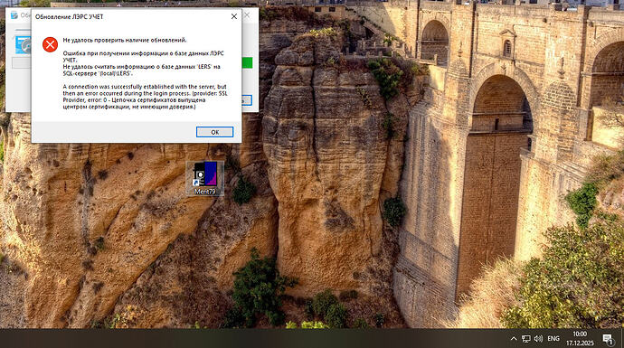

Как воспользоваться пакетом для ручного обновления?

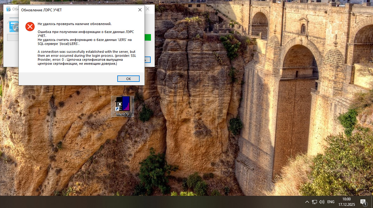

Пакет ручного обновления установил. Система обновления установилась. Сам ЛЭРС
не обновляется.
Новые версии библиотек включают шифрованный обмен данными с SQL Server. У вас шифрование не настроено, что и приводит к такой ошибке.
Мы отключим шифрование перед выпуском релиза. Пока вы можете сделать следующее. Откройте файл C:\Program Files\LERS\Server\Lers.Server.xml на редактирование в текстовом редакторе. Найдите секцию connectionString. Она выглядит примерно так
<connectionString>Data Source=(localdb)\\MsSqlLocalDb;Initial Catalog=LERS;Integrated Security=true;Connect Timeout=30;Current Language=us_english</connectionString>
Допишите в конце ; Trust Server Certificate=true Должно получиться примерно так
<connectionString>Data Source=(localdb)\\MsSqlLocalDb;Initial Catalog=LERS;Integrated Security=true;Connect Timeout=30;Current Language=us_english; Trust Server Certificate=true</connectionString>
После этого проверьте обновление, всё должно пройти штатно.

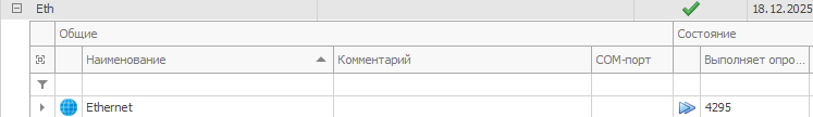

Не правильно работает счётчик количества выполняемых опросов. Со временем растёт всё больше и больше. По-факту выполняется не более 300 одновременных опросов.
Уточните, на какой версии это проявляется. Исправления счётчика опросов должно было попасть в beta3.
