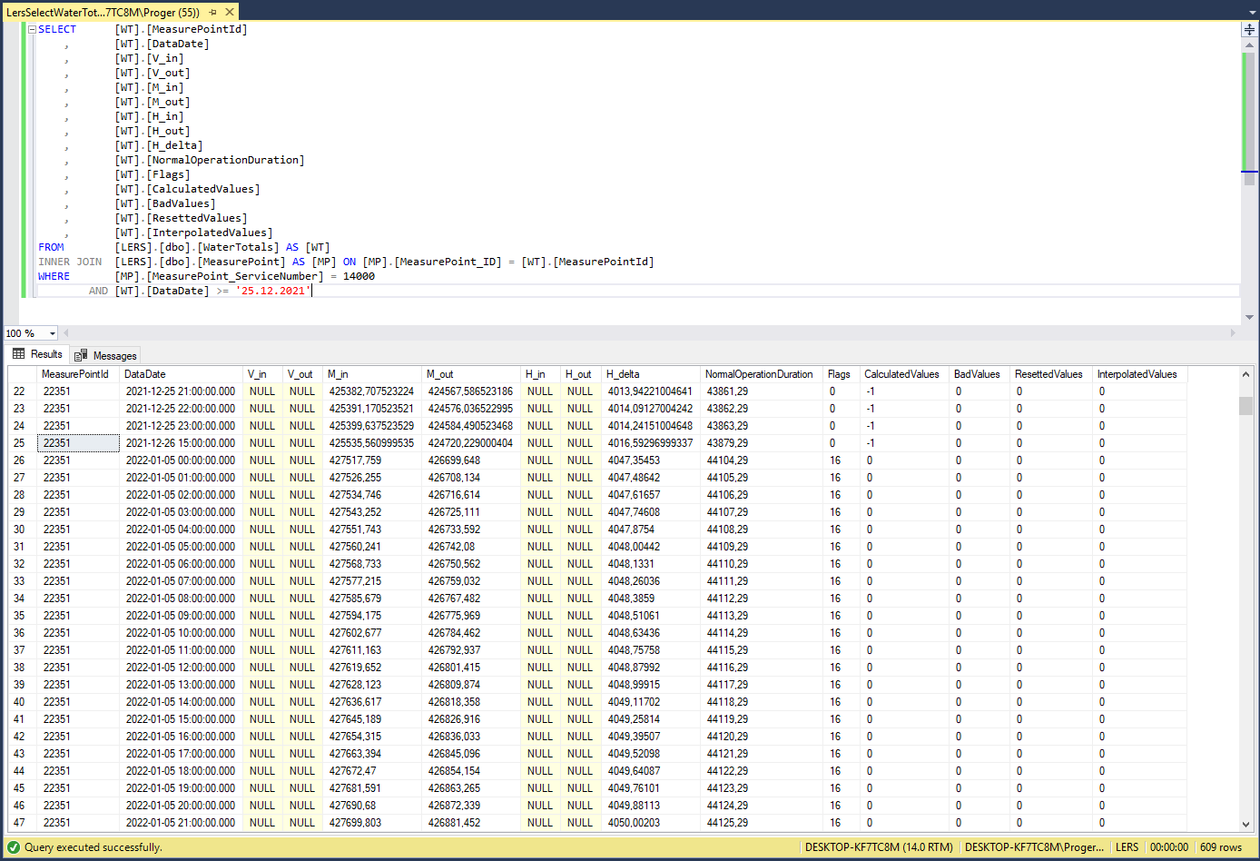

Как видно из файлов, в бэкапе за 2 дня ранее есть данные за 05.01.2022 и 06.01.2022, но за сегодня они уже отсутствуют.Все точки учета с ВИС.Т настроены одинаково:
-интеграторы рассчитываются по потреблению
-часовое потребление не рассчитывается
-суточное потребление по часовомуВсего точек с ВИС.Т имеется 853 шт. Проблема наблюдается практически во всех точках.

То есть может быть это приборы, у которых нет архива интеграторов и можно считать только срез на начало часа в котором происходит опрос…? ВКТ-7 и ВИС.Т в этом плане схожи.
Скорее всего, проблема в том, что для ВИС.Т и ВКТ-7 интеграторы не помечаются как часовые и считаются текущими. А текущие вы в настройках храните только 24 дня. Мы проверим как маркируются интеграторы для ВКТ-7 и ВИС.Т.
Пока уберите ограничение на хранение текущих интеграторов, чтобы система их не удаляла при еженочном обслуживании.
Похоже, что проблема именно в этом. Интеграторы ВКТ-7 и ВИС.Т считаются текущими, а не часовыми, так как считываются при опросе текущих.
Выставили пока что 0(бессрочно). Посмотрим завтра на данные.
Поставили в план на 3.44 доработку драйверов, чтобы интеграторы на начала часа маркировались часовой меткой.
Мы добавили возможность маркировки интеграторов на сервере в 3.46, но по умолчанию эта возможность выключена.
Если сейчас у вас проблема решена, то можно её не включать. Если же проблема всё ещё актуальна, отпишитесь, пожалуйста, здесь. Мы дадим вам инструкции как включить маркировку.
