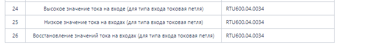

Производитель ответил: Готовой (обновленной) документации сейчас по нему нет, чтобы предоставить Вам и выложить на сайт. Эта задача находится у наших коллег на обновлении. К тем событиям, которые есть в текущей документации, добавились следующие события ниже, начиная с 0034 версии прошивки:

УСПД так и не подключилось, вы можете попробовать настроить его на 95.167.224.34:2063. Список новых событий мы также получили от производителя.
Мы добавим обработку новых событий в 3.44.3. Пожалуйста, проверьте опрашиваются ли приборы самостоятельно после установки новой версии.
