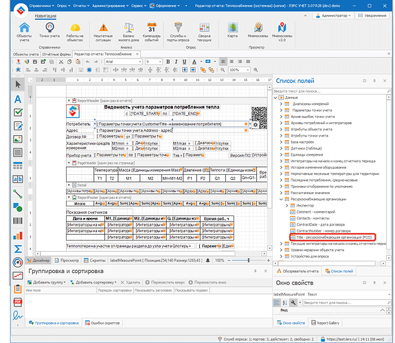

Не могу найти обслуживающую организацию в ведомости параметров по точке учета. Обслуживающий инженер есть, а самой организации нет. Её нельзя добавить или я не нашел?
В ведомости параметров по точке учета нет возможности вывести наименование обслуживающей организации. На данный момент оно доступна только в ведомости параметров по объекту учета.
Если хотите, мы можем добавить соответствующее поле наименования обслуживающей организации в ведомость параметров по точке учета. Уточните, стоит ли рассматривать данную тему, как предложение по улучшению на добавление такого поля?
Да, нам необходимо вывести в отчет по точке учета данный параметр.
Поставили в план на 3.48.
Наименование РСО уже присутствует в списке полей для точки учёта в р азделе “Данные - Ресурсоснабжающие организации”.
РСО, это другое, необходимо “Обслуживание”.
Да, извините, перепутал. Пока всё в силе на 3.48.
