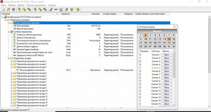

Если устроит Овен МВ110-32ДН - стенд быстро сделаем.
Да, устроит.
тогда настроем моха nport в режиме клиента, сообщие адрес и порт для подключения
Настройте подключение на 95.167.224.34:2070.
Подключение есть, но прибор не отвечает ни по одному типу протокола Modbus RTU/TCP/ACSII. Ответ не получен.
у прибора адрес 16, может в этом проблема?
Да, с адресом 16 заработало. С ширковещательным прибор не отвечал.
С адреса 100 удалось считать состояние регистров, так что работы завершены. Включим в следующую версию 3.56.
