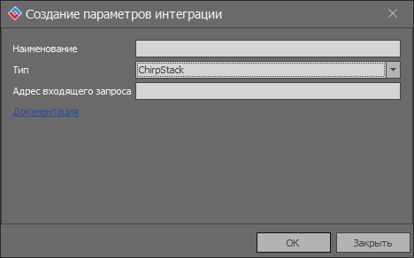

Мы завершили работы по добавлению интеграции с сервером ChirpStack. Его поддержка войдёт в обновление 3.63.
Как оказалось каждое устройство требует добавления отдельной поддержки, поэтому была добавлена поддержка только предоставленных устройств, это Борей4-L и КАРАТ-Компакт 2-223. Для добавления поддержки других устройств нужно будет обращаться отдельно.

Поддержка интеграции с сервером ChirpStack вошла в обновление 3.63 и доступна в её бета-версии. Информация об этом просто не попала в список изменений.
А документацию где взять? По ссылке из программы 404.
Обновили документацию. Инструкция должна стать доступна по ссылке из программы.
